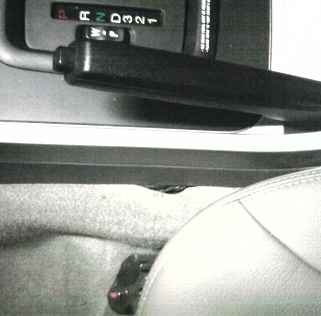

Reg 56 Опубликовано 25 мая, 2010 Опубликовано 25 мая, 2010 Металлическое дребезжание тоже есть(на гребёнке в основном).Стуков нет. Ковёр постелен ужасно.Да и ещё бампер с правой стороны как бы уходит вниз палец в зазор лезет.Фото бампера позже.
иванко Опубликовано 25 мая, 2010 Опубликовано 25 мая, 2010 (изменено) открутите два болта на бампере(с нужной стороны)и уберите эту щель... Изменено 25 мая, 2010 пользователем иванко
Reg 56 Опубликовано 25 мая, 2010 Опубликовано 25 мая, 2010 открутите два болта на бампере(с нужной стороны)и уберите эту щель... Залез сегодня, но крутить пришлось 4 болта(с одной стороны).Зазор выровнял. И ещё такое: накладки на арки колес проложены светло серым пластиком, блин на чёрной машине не очень то красиво.У кого чёрные, у вас так же? А заменить по ходу проблематично.Придётся чёрным маркером подкрасить

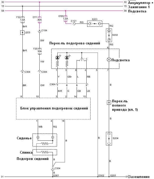

Regolit Опубликовано 31 мая, 2010 Опубликовано 31 мая, 2010 Доброго времени суток! У меня перестал работать подогрев сидений. индикация горит при включении, а ничего не греет. Полазил по предохранителям нашел только обогрев зеркал, может не там исчу
Lvowich Опубликовано 31 мая, 2010 Опубликовано 31 мая, 2010 Доброго времени суток! У меня перестал работать подогрев сидений. индикация горит при включении, а ничего не греет. Полазил по предохранителям нашел только обогрев зеркал, может не там исчу На посмотри, может поможет, но это от Тагера, но скорей всего на РП так-же
Regolit Опубликовано 1 июня, 2010 Опубликовано 1 июня, 2010 На посмотри, может поможет, но это от Тагера, но скорей всего на РП так-же Огромное спасибо! погляжу вечерком.
