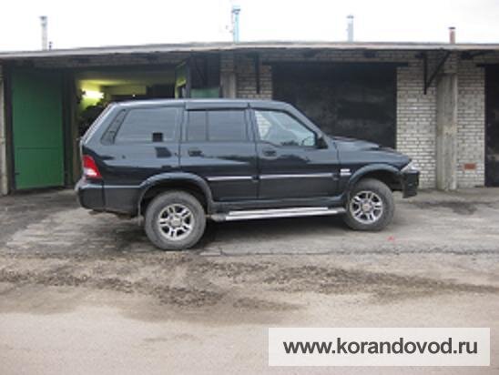

slav Опубликовано 27 сентября, 2009 Опубликовано 27 сентября, 2009 Слав а тут слабо рассказать? ну а чо собсна рассказывать смарите чо забацали с андрюхой может позже на его партнера нацепим рейлинги от audi all-road Слав а тут слабо рассказать? ну а чо собсна рассказывать смарите чо забацали с андрюхой может позже на его партнера нацепим рейлинги от audi all-road да кстати надо прицепить фото андрюхиного партнера )) он лифтанул и кузов и колесики от крузака поставил bf goodrich !!

Shaman69 Опубликовано 29 сентября, 2009 Опубликовано 29 сентября, 2009 Слав а тут слабо рассказать? ну а чо собсна рассказывать смарите чо забацали с андрюхой может позже на его партнера нацепим рейлинги от audi all-road Слав а тут слабо рассказать? ну а чо собсна рассказывать смарите чо забацали с андрюхой может позже на его партнера нацепим рейлинги от audi all-road да кстати надо прицепить фото андрюхиного партнера )) он лифтанул и кузов и колесики от крузака поставил bf goodrich !! Да, Славик, классно потрудились одним лифтованным жыпом стало больше
slav Опубликовано 29 сентября, 2009 Опубликовано 29 сентября, 2009 дык это не лифт это доводка подвескии замена задних пружин на более жесткие и вкручивание передних торсионов ну и замена стоек стабилизатора докучи ! просто довели машину до задуманной инженерами правда думаю передние аммо поставить пожесче малек
Shaman69 Опубликовано 29 сентября, 2009 Опубликовано 29 сентября, 2009 дык это не лифт это доводка подвескии замена задних пружин на более жесткие и вкручивание передних торсионов ну и замена стоек стабилизатора докучи ! просто довели машину до задуманной инженерами правда думаю передние аммо поставить пожесче малек да уж как вспомню как еб...сь с этим стабилизатором, жуть , сам планирую также себе сделать, как только сломаю родную стойку
slav Опубликовано 29 сентября, 2009 Опубликовано 29 сентября, 2009 дык это не лифт это доводка подвескии замена задних пружин на более жесткие и вкручивание передних торсионов ну и замена стоек стабилизатора докучи ! просто довели машину до задуманной инженерами правда думаю передние аммо поставить пожесче малек да уж как вспомню как еб...сь с этим стабилизатором, жуть , сам планирую также себе сделать, как только сломаю родную стойку просто теперь надо быть умнее снять стабилизатор съездить куда надо просверлить на станке и приехать назад ! !!!
