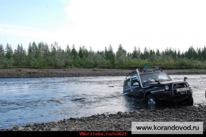

brodyaga Опубликовано 14 сентября, 2009 Опубликовано 14 сентября, 2009 один раз чуть не потерял.потом вырезал пластину из титанаее прихреначил к лебяди а к ней ухе номер на двух болтах на 6 никакихпроблем .вот как то так
Серый 968 150 рус Опубликовано 15 сентября, 2009 Опубликовано 15 сентября, 2009 Хорошо плывешь, я тоже так хочу.
brodyaga Опубликовано 16 сентября, 2009 Опубликовано 16 сентября, 2009 енто на одном мосту не хватило инерции чтоб выскочить.перед разорвал по дороге туды.потом месяц все сохло в гараже.
