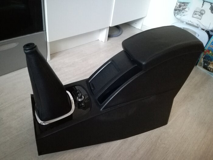

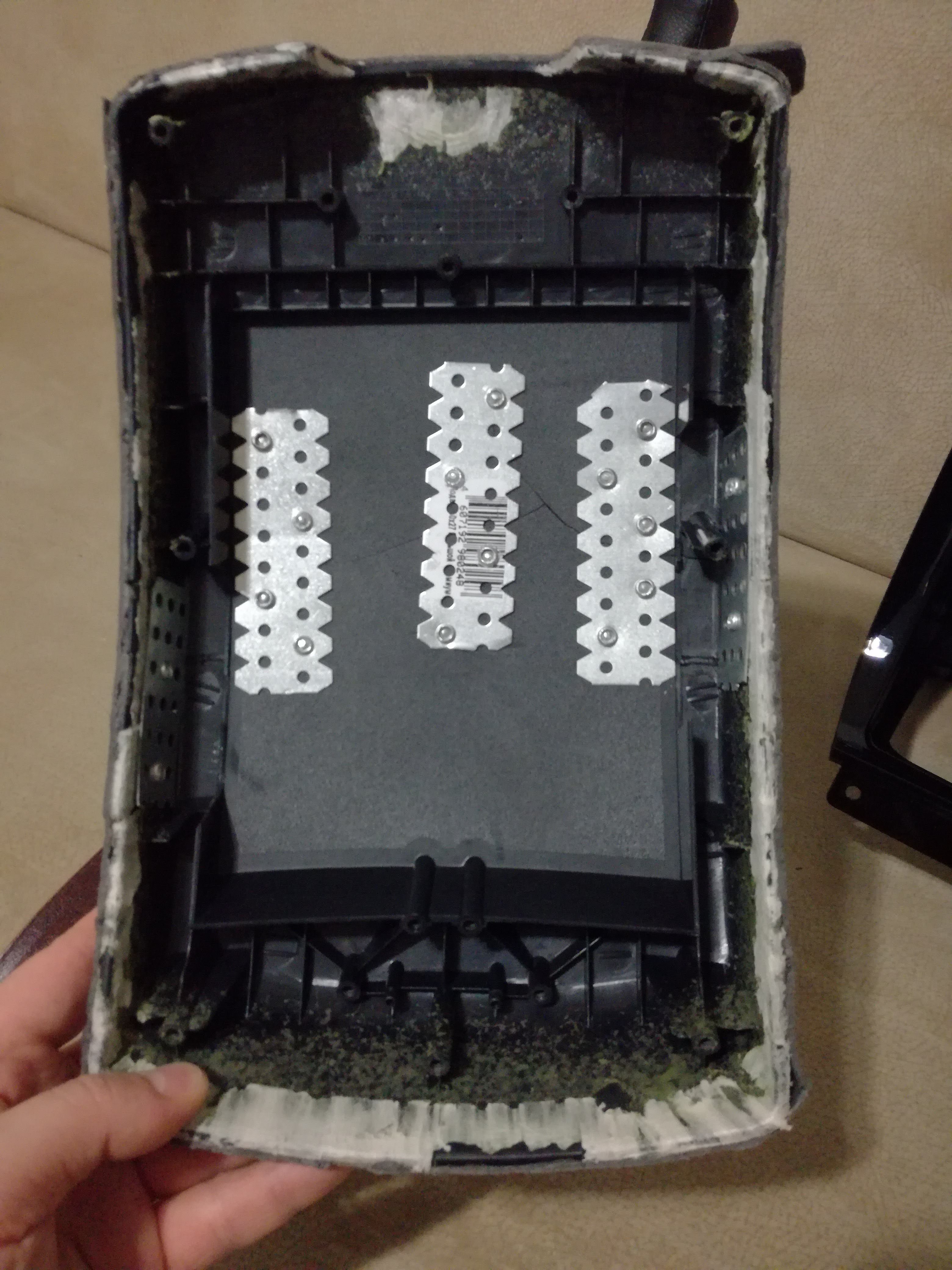

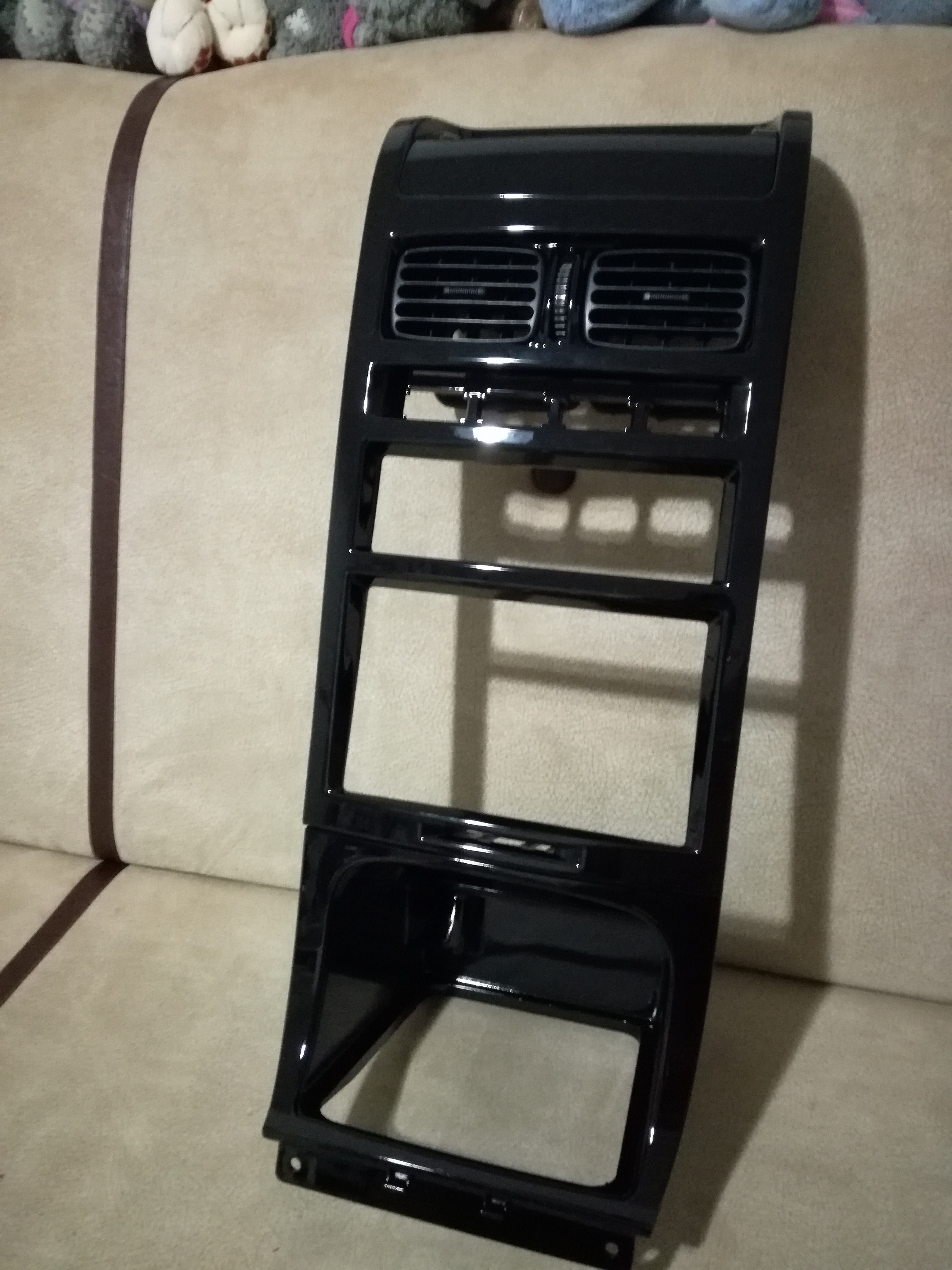

Lancaster Опубликовано 22 января, 2019 Опубликовано 22 января, 2019 Отремонтировал подлокотник, так же перекрасил в черный пластик и с супругой перешили чехол кпп+сам подлокотник. Прошу оценить. 1 3

Gorynych Опубликовано 2 декабря, 2020 Опубликовано 2 декабря, 2020 Доброго дня! Lancaster снял для ремонта консоль с подлокотником. Как тебе это удалось? Я тоже пробовал... Передние два винта открутил,а задних,как в книге,нет. Где еще крепеж? Подскажите,буду признателен!
Санёк77 Опубликовано 5 декабря, 2020 Опубликовано 5 декабря, 2020 там внутри сам пластиковый контейнер вынемаеться и под ним два винта
Gorynych Опубликовано 8 декабря, 2020 Опубликовано 8 декабря, 2020 Их я тоже нашел,но позже. Не помогло... Снял рамку кожуха рычага кпп,ни х.. Что там еще держит?
