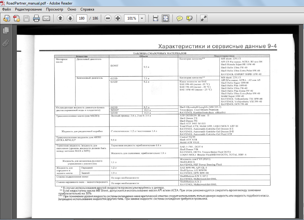

Привет всем. Вопрос по жидкостям. Хочу завтра поменять в двух мостах,в рк и в кп. Машина рп 2.3 бензин. Если у кого такая же машина подскажите сколько куда и кто что льет. В сервисе полюбому надую, хочется со своим приехать и контролировать. Заранее благодарю.
Может кто сервис в Питере по РП путный подскажет? Спасибо
Спасибо за подробную инфу. А где можно найти такой мануэль на партнера?
Здесь на форуме выкладывали. Где именно, точно уже не помню. Почту дай, сброшу тебе
http://korandovod.ru/forum/topic/18087-инструкции-руководства-и-прочая-литература-по/
