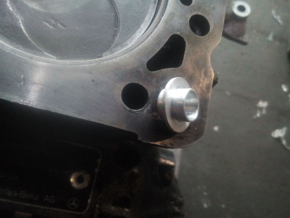

Не понял как этот конструктив решается, кроме прокладки, какая доработка?
21 минуту назад, meqa сказал:
Все на фото
aYAAAgFkQOA-960.jpg&key=818532a477e2e921
15 часов назад, MaxAlex сказал:
Все на фото
Люминь?...я так понимаю? Уже ставил?
9 минут назад, daf1971 сказал:
Дык! Сам то как думаешь?
У меня таких мелких и приятных наработок куча. Просто делиться не хочется перед неблагодарной аудиторией - пусть болты подтягивают и герметиком мажут.

MaxAlex по итогу по вашему совету установил вашу доработку, вот такую втулку заказав у фрезировщика, с того времени много прошло , надеюсь года три еще не будет подтеков в этом районе! фото
