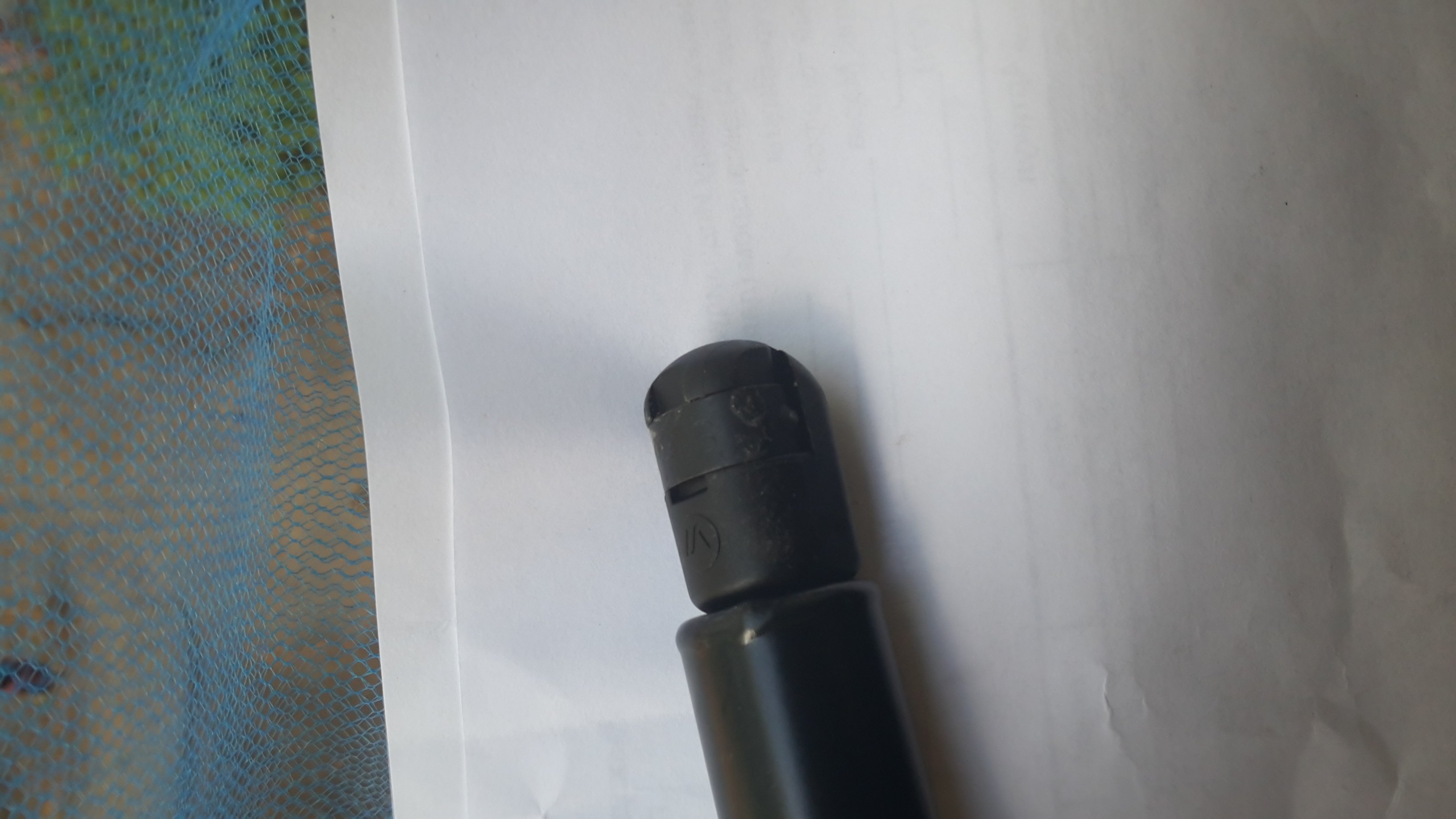

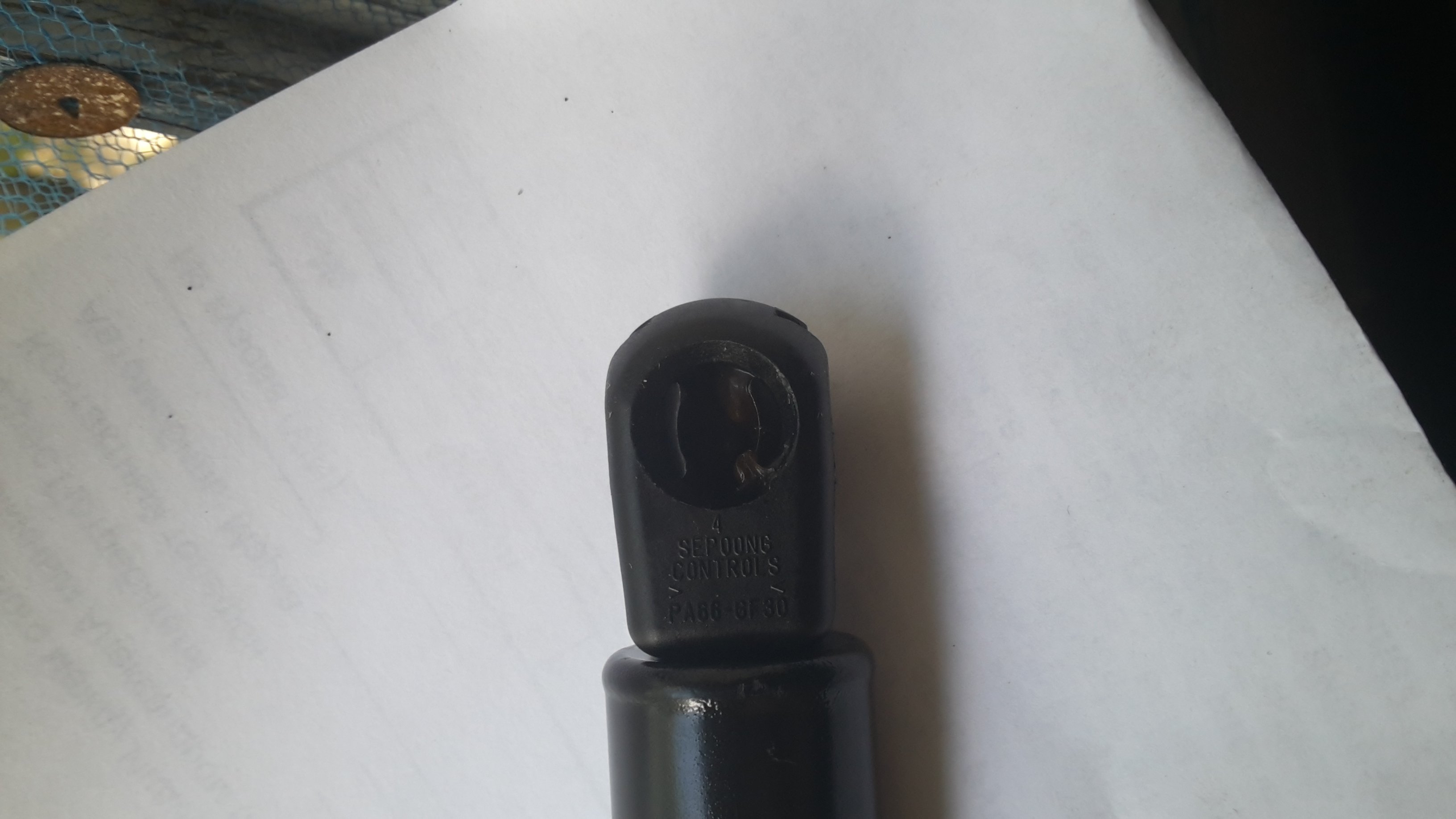

rGoblin Опубликовано 5 августа, 2018 Опубликовано 5 августа, 2018 Поиск не рулит, к сожалению( Потекли амортизаторы капота, решил поменять. Купил новые, и обнаружил, что шарнира, который крепит амортизатор к капоту, в них нет. Так уж получилось, амортизаторы брал разных производителей, и шарнира нет ни в одном. Значит, он как-то может быть извлечён из старых амортизаторов, верно? Вопрос в том, как?

rGoblin Опубликовано 5 августа, 2018 Автор Опубликовано 5 августа, 2018 У меня нет скобы на них. На новом одном (том, который PMC) она есть, на других нет. Внутри проволка какая-то - я так понимаю, это стопорное кольцо. Вчера весь вечер пытался его ножечком аккуратно извлечь - не получается.
brodyaga Опубликовано 5 августа, 2018 Опубликовано 5 августа, 2018 Тогда это тупо пружинный фиксатор,как сказал Тракторист,вкрутить,епнуть капролоновым молотком,деревянной чуркопредварителтььнопобрызгаяв смазкой
rGoblin Опубликовано 5 августа, 2018 Автор Опубликовано 5 августа, 2018 Принято, ушёл пробовать, вечером отпишусь
traktorist Опубликовано 5 августа, 2018 Опубликовано 5 августа, 2018 Крепление оригинального амортизатора капота.
rGoblin Опубликовано 5 августа, 2018 Автор Опубликовано 5 августа, 2018 (изменено) 4 часа назад, traktorist сказал: Крепление оригинального амортизатора капота. У меня другое, притом что искал как раз по каталожному номеру. На амортизаторе написано Mando, что на установленном, что на том новом, который как оригинальный продали Выбить шар пока не получилось. Капот играет при ударах, и амортизатор вместе с ним Изменено 5 августа, 2018 пользователем rGoblin
