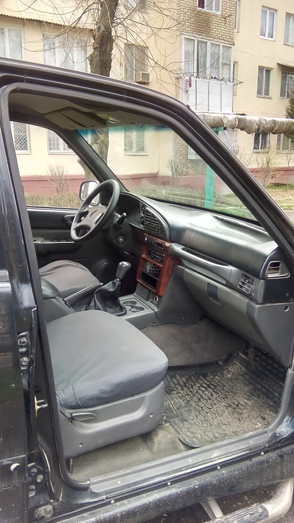

Ну и первые вопросы...
То, что передний кардан снят, я видел.
На этот вопрос мне не ответили, ну и фиг с ним, сам разберусь.
Но вот лампочки 4H и 4L мигают постоянно, как ни ставь переключатель.

В теме про колёса я показал разницу,а тут ещё и салон собран из нескольких. Руль и светлый пластик с машины до 96-го года. В 98-ом ручек на средних стойках уже не было.
Узнай историю машины. Просто совет.

Залез под водительское сиденье, блок раздатки валяется не прикрученным, провод массы на корпус не контачит. Подёргал, лампочки перестали мигать.
На днях поеду на подъёмник, посмотрю моторчик и далее буду приводить всё в порядок.
