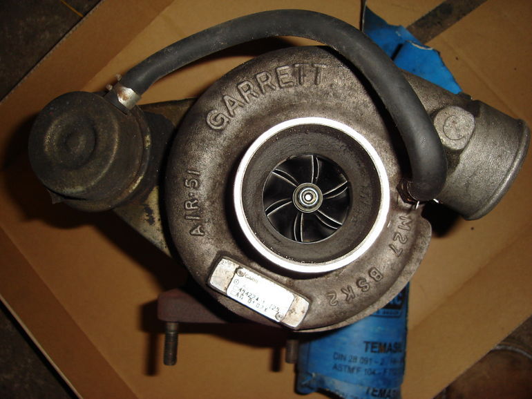

ASA Опубликовано 30 марта, 2009 Опубликовано 30 марта, 2009 Сегодня сам менял термостат и о чудо турбина Garret ! Сегодня на новом Корандосе менял термостат и тоже Гарретт но на том 2.9 табличка красная а тут на 2.3 синяя

ASA Опубликовано 11 августа, 2011 Опубликовано 11 августа, 2011 Сегодня сам менял термостат и о чудо турбина Garret ! Сегодня на новом Корандосе менял термостат и тоже Гарретт но на том 2.9 табличка красная а тут на 2.3 синяя А на Муссо 2.3 желтенькая....
Гриф Опубликовано 7 сентября, 2011 Опубликовано 7 сентября, 2011 Я так понял этот клапан со шланчиком стоит тока на гарретах?
ASA Опубликовано 7 сентября, 2011 Опубликовано 7 сентября, 2011 (изменено) Я так понял этот клапан со шланчиком стоит тока на гарретах? Да нет... видимо почти на всех турбинах http://images.yandex.kz/yandsearch?text=%D1%82%D1%83%D1%80%D0%B1%D0%B8%D0%BD%D0%B0%20%D0%BD%D0%B0%20%D0%B0%D0%B2%D1%82%D0%BE%D0%BC%D0%BE%D0%B1%D0%B8%D0%BB%D1%8F%D1%85&stype=image Изменено 7 сентября, 2011 пользователем ASA
славас Опубликовано 1 декабря, 2011 Опубликовано 1 декабря, 2011 А на Муссо 2.3 желтенькая.... а на других турбинах кроме желтенькой номерки как-бы посмотреть...... ?
minlegali Опубликовано 1 декабря, 2011 Опубликовано 1 декабря, 2011 вот еще парочка . на моем верхний вариант.
ASA Опубликовано 1 декабря, 2011 Опубликовано 1 декабря, 2011 а на других турбинах кроме желтенькой номерки как-бы посмотреть...... ? СЛАВАС 2.9 красная табличка, но к сожалению ту машину уже давно продал...
