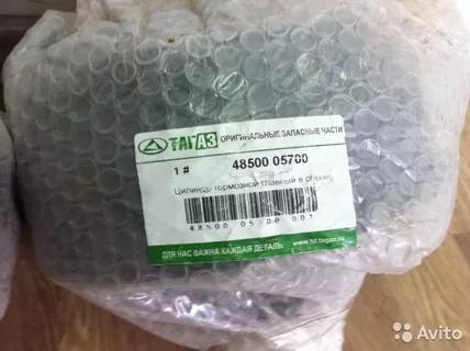

Amida Опубликовано 15 апреля, 2018 Опубликовано 15 апреля, 2018 Всем спасибо за советы, после долгих поисков был найден гтц+вут от тагаза , правда пришлось родные отверстие расширить на 0.5м. И вот у меня снова есть тормоза, после 2 дней езды могу сказать что тормоза стали более чуствительны.
Amida Опубликовано 15 апреля, 2018 Опубликовано 15 апреля, 2018 Кстати цена вопроса 67$ посровнению с другими оналогами просто дешевка.
