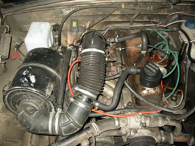

andreichuk - интеркулер от трактора МТЗ. Маслотделитель от ФольцВагена.
ясно, понятно
что про такие девайсы скажешь?
на место пробки маслозаливной горловины устанавливаются
ясно, понятно
Мой  эффективнее. И масло само обратно сливается.
