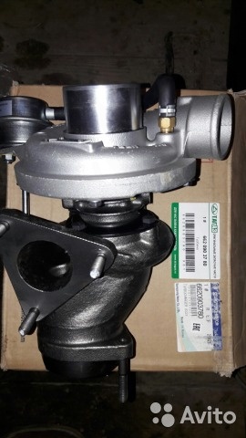

MaxAlex Опубликовано 15 ноября, 2017 Опубликовано 15 ноября, 2017 3 минуты назад, swiftserg сказал: Вопрос 2: на тагаз с 2,9 дизелем ставили турбину и стоит недорого и оригинал, встанет на мотор муссо спорт или нет? И в чем отличие? Встанет. Только выхлопную трубу нужно будет немного переварить.

swiftserg Опубликовано 15 ноября, 2017 Автор Опубликовано 15 ноября, 2017 2 часа назад, MaxAlex сказал: Встанет. Только выхлопную трубу нужно будет немного переварить. Это как я понимаю модификация турбин TB уже, т.е. мощи будет чуть чуть больше? Подскажите пожалуйста менять форсы лучше в сборе или поменять распылители, тогда какая фирма распылителей лучше?

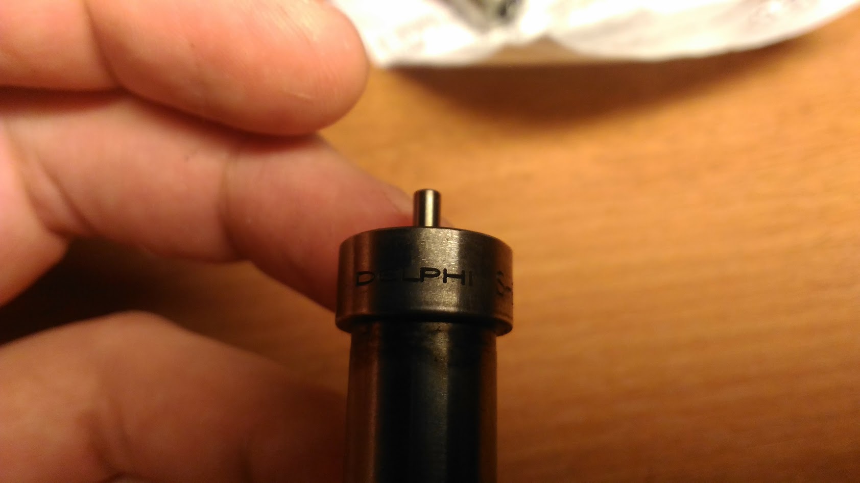

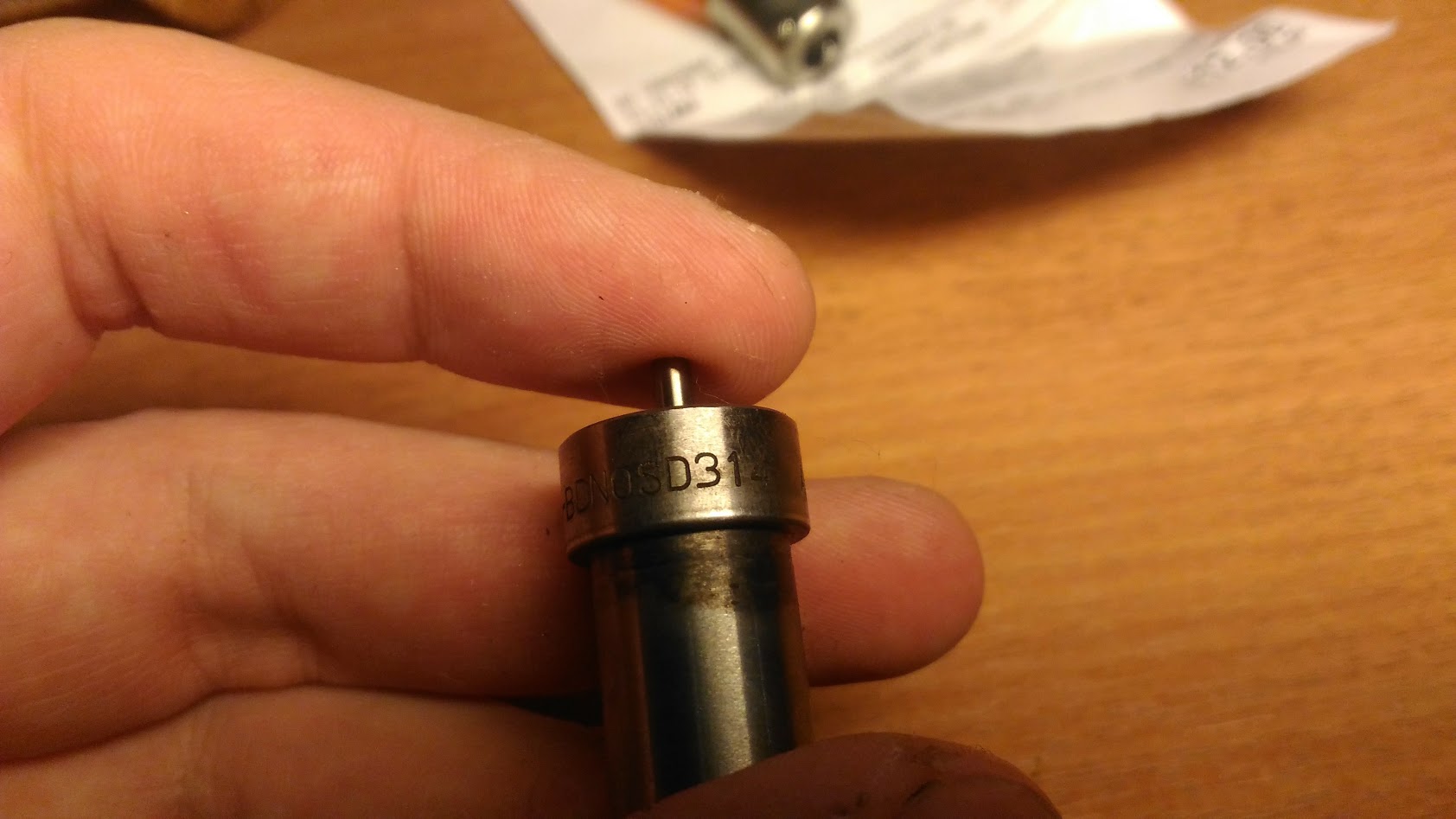

dream Опубликовано 15 ноября, 2017 Опубликовано 15 ноября, 2017 Вот смотри, сфотографировал свои родные распылители, стояли с завода на моей машине:
