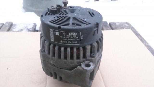

Генератор №123 510 068 115А на SY Musso c M161970
Парни,привет.Подскажите,-поставлю на 161970 двигатель генератор с Мерса с № 123 510 068 ? В каталогах пишут не подходит а почему х.з. Он с двигателя 112. а 161 прототип 111
Изменено пользователем Юрий Юкос
Юра,поставишь.
Только у тебя не 161-ый мотор,а последний из 111-ых.
А пишут что не подойдёт,потому что на 111-ый мотор ставили гену до 90А.
1 час назад, kap1972 сказал:
Юра,поставишь.
Но маркировка то двигателя всётаки 161970...хоть разницы ни в чём нет как бы со 111-м. Ну раз встанет значит будем ставить.Спасибо.
5 минут назад, Юрий Юкос сказал:
Где ты эту маркировку на своём моторе увидел?
У меня машина в такой же комплектации как у тебя была и даже год тот же,везде были значки мерина и только на одной пластмасске были яйца от Ёнга.
Изменено пользователем kap1972
4 минуты назад, kap1972 сказал:
На блоке двигателя 161970-ХХХХХ (номер двигателя).Страна вывоза финляндия.
10 минут назад, Юрий Юкос сказал:
У меня тоже финка,но на блоке было 111970
Ну так вот...лучше бы конечно 111...ну надеюсь что не хуже,пока всё хокей,правда в мозгах до меня ковырялись,грамотно ковырялись но не очень,пришлось покопаться чтобы войти в стоковое состояние ))).
