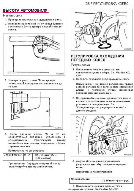

Народ все прочитал внимательно но голова взрывается где мерить расстояние В (от центра поворотной оси рулевого механизма до земли) ГДЕ ЭТО НАХОДИТСЯ ЧТО ЭТО ТАКОЕ a941e318e13c239b9db16634e6e3ff99.gif
дык вроде в мануале есть точка замера
упрощенно - центр крышки хаба
Изменено пользователем stiz
Перевод на редкость кривой:
в п.2 читать "Измерьте расстояние 'A' от центра крепежного болта задней стороны нижнего рычага (от центра торсиона в точке крепления к рычагу*)"
в п.3 читать "Измерьте расстояние 'B' от центра вала поворотного кулака до земли (от центра колеса*)"
* - мое прим.
И че? И ниче. Все равно так мерять крайне не удобно.
Мораль: если добиваться оптимального поведения машины на дороге и ресурса трансмиссии и подвески, надо регулировать так, чтобы привод располагался горизонтально.
Если цель - дорожный просвет любой ценой, можно крутить дальше. Но как только верхние рычаги коснутся отбойников, подвеска перестанет нормально работать и начнутся крики "торсион после натягивания стал жестким", "хочу пружины" и т.п. Дальше - только подрезка отбойника. Или проставки под шаровую, опускание моста вниз, запасную рулевую рейку в багажник и пальцы веером крестиком.

Всем спасибо огромное. И с наступающим новым годом. Привод если чуть чуть не горизонтально ни чего страшного? в отбойники не упирается еще 2,5 см примерно.
