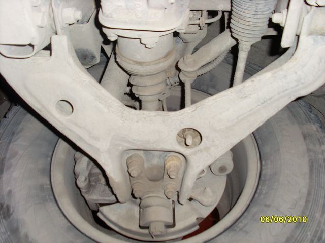

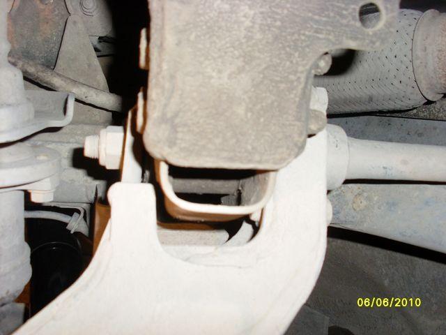

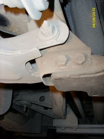

Наши чудо ремонтники не совсем понимают о чем идет речь. Если не сложно, можно фото и пальцем показать, какие гайки отпускать и затягивать. Предистория: Делали развал-схождение, подтянули торсионы. Теперь как на табуретке :blush:
Фото нет, к сожалению, а на пальцах-снимаем защиту двигателя (если стоит), смотрим на место крепления рычагов к раме, заклядывая как бы внутрь рычага (он V-образный, грубо говоря, колесо крепится к нижнему углу буквы, а нужные нам гайки-в ее верхней части, внутри). Видим две гайки на 22, по одной с каждой стороны. Вот эти гайки и надо ослабить, прокачать машину и потом затянуть.
вот есть фото нижнего рычага
СПАСИБО! Распечатал, пойду мучить сервисменов! :)
