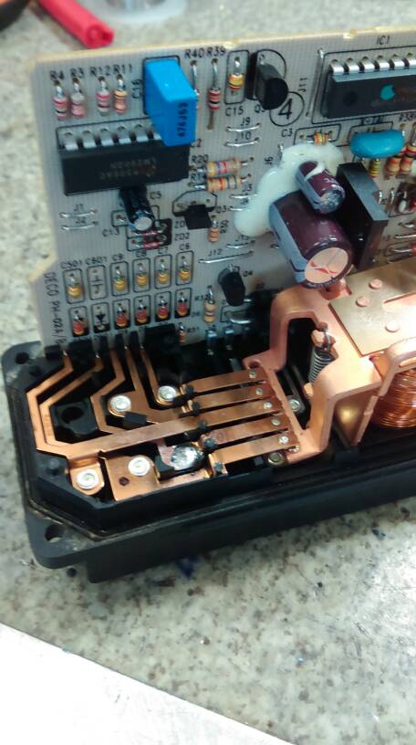

Leonbereg Опубликовано 18 декабря, 2016 Опубликовано 18 декабря, 2016 Решил выложить не большой отчет по восстановлению реле. Беда была в следующем, при покупке карандаша 2,3 тд, от старого хозяина достался подгоревший контакт первого цилиндра в релюхе... Упругость контакта утеряна, и со временем данный контакт загибало к верху и отсюда куча неприятных моментов, кто знает тот поймет... После третьего подгибания, решил надо что то делать. Вспомнил, у товарища на 2,9 валяется условно исправное реле. Решил из двух условно исправных, сделать одно нормальное. Итак разбираем реле, аккуратно ножом отстегиваем пластиковую квадратную крышечку которая закрывает контактную группу. Видим что контакты расклепаны, и запаяны в плату. Место клепки, это контакт кругленький, который идет на фишку с проводами на свечи накала. Дальше все просто подбираем сверло, высверливаем место расклепки. Далее отпаиваем от платы хреновенький контакт... И извлекаем его. Повторяем все процедуры с донорским реле. Освободившийся круглый контакт извлекаем из корпуса реле. Остается в нем с торца просверлить отверстие, и нарезать резьбу, подобрать болтик. Собираем все назад, место клепки зажимаем болтиком Реле товарища тоже собрал, чтоб было на запас, поставил горелый контакт, но с резьбой и болтиком не стал заморачиваться, просто пропаял... Установлено на машину, реле исправно, все замечательно работает... сильно не ругаем, может кому то инфа пригодится... Делалось все в целях экономии денег, ибо новое реле 4 кило рубля... Благодарю за внимание 2

Leonbereg Опубликовано 19 декабря, 2016 Автор Опубликовано 19 декабря, 2016 От 2,3 можно было на форуме поискать реле,я своё рабочее за 500р продал после замены двигателя на 2,9)А от 2,9 зачем так колхозить было?!Там разница в один контакт на фишке!Ну высверлил бы контакт в реле,работы в разы меньше!Всё равно халявное реле))) Ну во первых, от 2,9 за спасибо досталось и осталось у хозяина в условно рабочем состоянии! А во вторых, в схеме есть пик контроллер который прошит заводом на пять свечей, и на четырех реле правильно работать не будет...
malyutin Опубликовано 20 декабря, 2016 Опубликовано 20 декабря, 2016 Можешь объяснить в чём разница в работе пик контроллера?!Реле замыкает одновременно пять контактов,или четыре,разницы нет)
MaxAlex Опубликовано 20 декабря, 2016 Опубликовано 20 декабря, 2016 Можешь объяснить в чём разница в работе пик контроллера?!Реле замыкает одновременно пять контактов,или четыре,разницы нет) Кроме замыкания идет еще контроль потребления тока по всем каналам. В этом и разница. 2
Leonbereg Опубликовано 20 декабря, 2016 Автор Опубликовано 20 декабря, 2016 Можешь объяснить в чём разница в работе пик контроллера?!Реле замыкает одновременно пять контактов,или четыре,разницы нет) Когда перегорает одна или несколько свечей, что происходит с реле и лампочкой свечей.....? Вот ты и ответил на свой вопрос. Контроль свечей...
malyutin Опубликовано 21 декабря, 2016 Опубликовано 21 декабря, 2016 Можешь объяснить в чём разница в работе пик контроллера?!Реле замыкает одновременно пять контактов,или четыре,разницы нет) Кроме замыкания идет еще контроль потребления тока по всем каналам. В этом и разница. Понятно,будет спиралька всегда гореть поди))) 1
