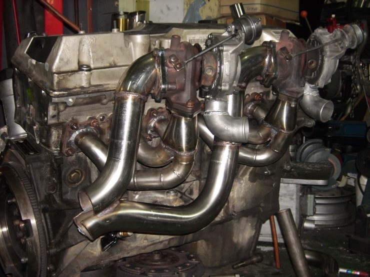

Strory Опубликовано 4 ноября, 2016 Опубликовано 4 ноября, 2016 Не вижу трубок подачи масла на турбины - это самое сложное. Вторая сложность - настройка ЭБУ, это не мехдизель, где подачи добавил и всё.
cubinezz Опубликовано 4 ноября, 2016 Опубликовано 4 ноября, 2016 (изменено) от маслофильтра виден шланг к задней турбине,через неё к передней видно шланг Изменено 4 ноября, 2016 пользователем cubinezz
