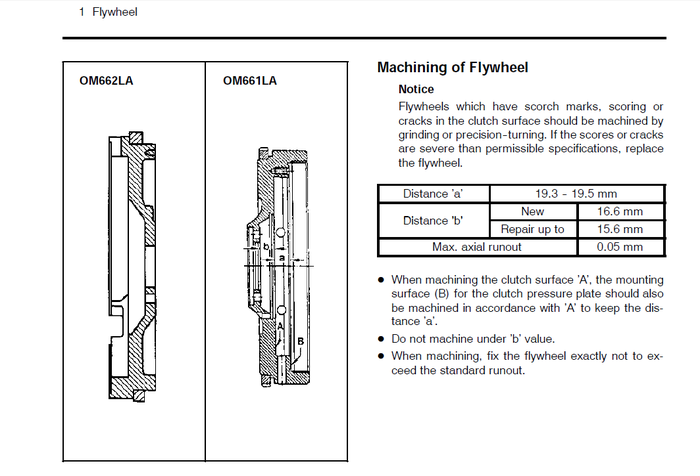

VikluhaVaklay Опубликовано 19 июля, 2016 Опубликовано 19 июля, 2016 В руководстве по ремонту нашёл значения предельных значений размеров для обработки поверхностей маховика, но это для дизельных двигателей. В разделе бензиновых такой информации нет. Может, кто-нибудь знает эти же сведения для бензинок?

VikluhaVaklay Опубликовано 19 июля, 2016 Автор Опубликовано 19 июля, 2016 (изменено) Маховики от 2,3 бензинового и дизельного сильно отличаются? По картинке мой очень похож на ОМ661 Изменено 19 июля, 2016 пользователем VikluhaVaklay
VikluhaVaklay Опубликовано 19 июля, 2016 Автор Опубликовано 19 июля, 2016 Поверхность, прилегающую к ведомому диску.

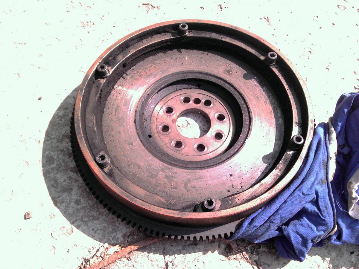

VikluhaVaklay Опубликовано 19 июля, 2016 Автор Опубликовано 19 июля, 2016 Замерил значения размеров a и b на своём маховике получил: a=19,5, b= 16.5. Вроде бы значения схожи. Износ неравномерный, поэтому размеры различаются в разных точках.
Bobby Опубликовано 19 июля, 2016 Опубликовано 19 июля, 2016 Выдержать Расстояние "а" необходимо для прижима диска сцепления, сделаешь слишком большое - сцепа будет буксовать, сделаешь маленькое - будет вести. Расстояние "b" нужно, чтобы разместить потроха диска сцепления с пружинным хозяйством. Т.к. по форме диски дизеля и бензинки похожи, то и на приведенные размеры для 661 можно ориентироваться. А честному, круглой шлифовки ты вряд ли найдешь, то придется нести на "проточку" токарю. Маховик крепиться либо на оправку, имитирующую посадку на КВ. Оправка выставляется в патроне по индикатору на минимальные биения. Либо обратными кулачками за венец, с обкаткой по индикатору поверхности с крепежными отверстиями выжимной корзины сцепления. Первый способ лучше, т.к. установка производится по основным базам. После протачивается по лимбам поверхость А, после этого на эту же виличину поверхность B за один установ. После контролируется расстояние b. Ничего сложного, нормальный токарь это должен понимать и уметь делать...
VikluhaVaklay Опубликовано 19 июля, 2016 Автор Опубликовано 19 июля, 2016 Я нашёл мастерскую, где проточат маховик и привалочную поверхность к прижимному диску. Но это ж Россия, лучше сразу сказать как сделать правильно, чем потом ходить несколько раз. Заводская обработка поверхностей А и B как раз таки токарная. Из-за многочисленных прижогов и неравномерного износа маховика даже с новыми ведомым диском и прижимным сцепление буксует на максимальном крутящем моменте.
олег ан Опубликовано 19 июля, 2016 Опубликовано 19 июля, 2016 (изменено) Коллега за основу или базу возьми не изношенные участки поверхностей и проточи все плоскости в соответствии с снятыми размерами.Металл по минимуму снимай.проточить нужно и посадочное корзины и зону прилегания ведомого и все .т.е. снял 0,5мм ппод корзиной столько же снимай и под ведомым. Для точного зажима в патроне ,если нет приспособ,венец снимают,сбивают,отметь керном как стоял.Вообще тут от токаря всё зависит,я к мастеру пто хожу по точным делам,а так любой болторез справится. Изменено 19 июля, 2016 пользователем олег ан
