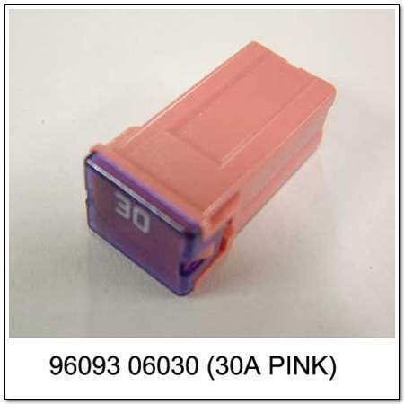

Вот в мануале на Муссо попалась схема.Тут всё очень просто.Через 30 Амперный пред. возможно вот такой
12 Вольт подается на один из контактов реле дальнего и ближнего,а вторые контакты этих реле идут через два 15 А предохр. на лампы дальнего и один 10 Амперный ближнего.Управляющий контакт реле через 15 А предохранитель и замок зажигания подключается на +12В,а на второй контакт через подрулевой подается -12В (масса,если так понятней).Вот картинка.
