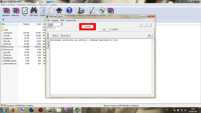

Венер Опубликовано 16 июня, 2016 Опубликовано 16 июня, 2016 Ванер, а в какой программе логи сохранять? У меня их просто 3, хобдрайв, торк и скан мастер, и все демо версии, платные пока не плкупал! Я с ноутбука делал диагностику. HFMscan програмка. Мне он еще скинул потом один фаил, который я в эту прогу закинул. С этим файлом потом я мог использовать полную версию. Под блютуз и смартфоны он прогу заточил уже после этого. Так что я не знаю как у вас теперь. Это скрин моей проги на ноутбуке. Блин зря ты заказал ДМРВ. Тут на форуме уже обсуждали , что ставить только оригинал, а он дорогой. Все остальное деньги на ветер.
