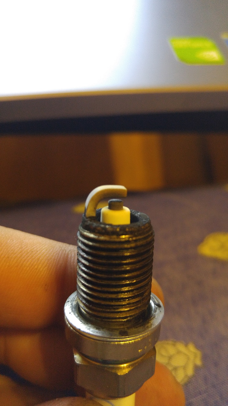

Меня начинает она раздражать. Раньше писала ошибку P0300 (пропуски зажигания) ошибка появлялась не сразу, но после появления мотор начинал троить. Заглушил и завел всё ок на какое-то время потом снова. Заменил катушки с колпачками, провода с колпачками и свечи. Снимаю ошибки. Поехал ошибка появилась почти сразу Р0300, но уже пишет не правильное зажигание в цилиндрах и снова троит. Дроссельную заслонку промыл. Собрал правильно (катушка на 4 цилиндре и провод от неё на 1 цилиндр, на 2 цилиндре катушка и от неё провод на 3 цилиндр). Что это за лажа? И как её лечить.

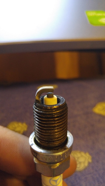

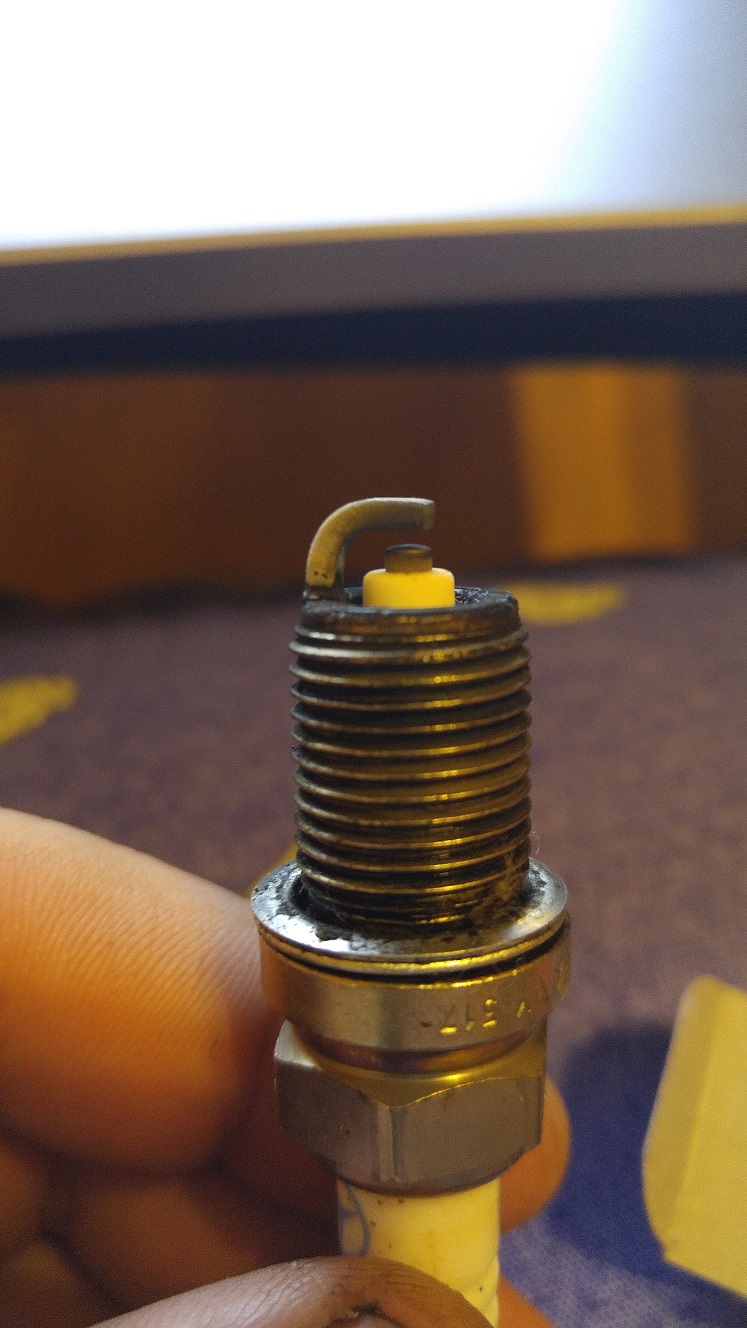

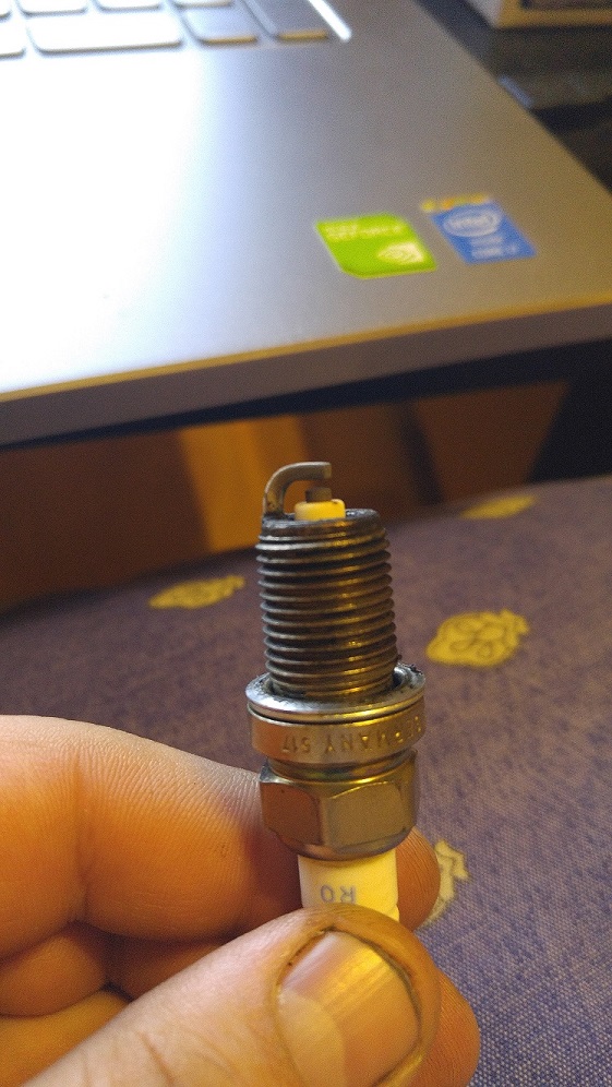

А состояние свечей какое? Охлаждайка в цилиндры не идёт? Напряжение бортовое сколько?
Охлаждайка не идёт. Бортовое надо замерить. Посмотрел свечи. Вроде в норме.
Изменено пользователем Anderson86
