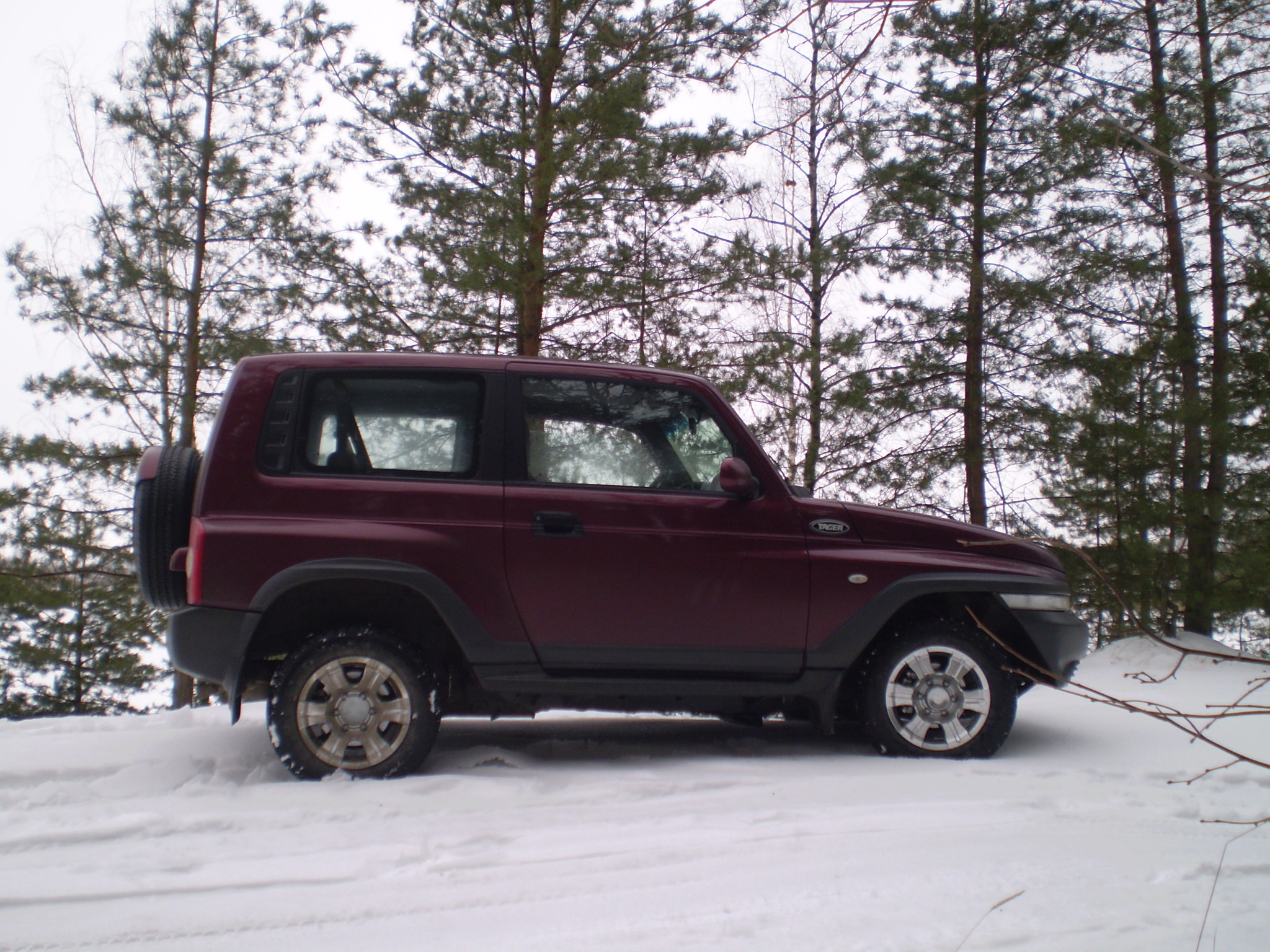

Вот: ФОТО скромные 245/70/16 = нормально тоже ездил.
Особой разницы в езде нет. Но машина смотрится хоть как-то приемлемо!
Цены не сильно отличаются.

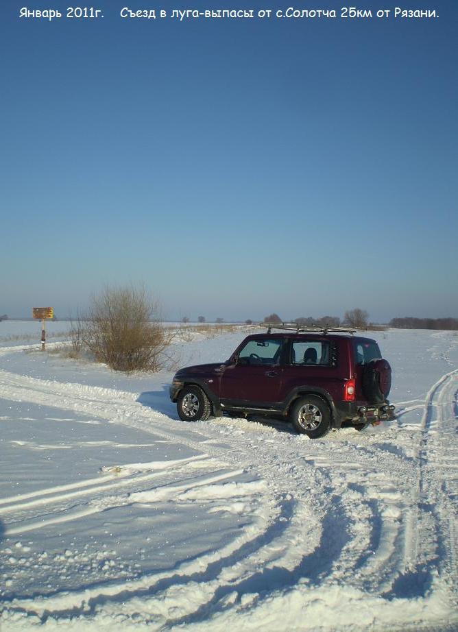

Вобщем купил я себе FIRESTONE Winterforce 245/75 R16 109S шипованые, на стоковые диски, машина не лифтованая, ничего нигде не трёт, до стаба ещё есть расстояние при полном вывороте, и вот мой короткий отчёт по первым тестам этой резины
Проехать на резине успел уже примерно километров 350-400, ездил на дачу, успел опробывать её на всех покрытиях, мокрый асфальт плюсовая температура, мёрзлый асфальт, чистый лёд, снег на поле и полевой дороге, скорость не больше 90 (обкатывал пока и привыкал к резине). По шумности сначала немного замечал шум при открытом окне, немного заметил упала динамика, руль чутка потяжелел,по проществии км примерно 350 перестал замечать шум вообще, как показалось что и динамика стала нормальной, возможно просто привык, или может обкатались колёса, не знаю потому как опыта езды на шипах не было практически. Очень понравилась мягкость резины, лежачие полицейские и прочие неровности пролетаются не замечая вообще, удивительно но на стоковой кумхе чувствовал их жутко, прям удары в подвеску раньше приормаживал, а теперь так прохожу никаких стуков мягко, это заметили все члены семьи.
Мокрый асфальт - едет уверенно торможение без проблем, не разу не сработала абс
Мёрзлый асфальт - по ощущениям ещё лучше мокрого, абс тоже не срабатывала, было одно резкое торможение, внезапно выскочила собака на дорогу, обошлось без абс, никакова смещения или заноса не было,, очень легко пронозируемо расттояние
Чистый лёд - идёт уверенно, тормозит без блокировки, при поворотах если переборщить с газом чувствуется занос, но всё контролируемо и было всего один раз когда специально захотел проверить что будет, вообщем если включать моск и не тампить тапку в пол на льду никаких проблем нет
Снег в поле и на полевой дороге - гребёт хорошо, при прохождении поворота на скорости под уклоном примерно 50-60 км почувствовал небольшой снос, на обратном пути включил полный привод и всё идеально.
Вообщем за 400 примерно километров никаких минусов в резине не обнаружил, доволен как слон, за такие деньги то по 5950 за балон взял :biggrin: и вроде бы поведение на дороге изменилось только влучшую сторону
З.Ы. Колёса смотрятся очень пропорционально считаю что наиболее оптимальный размер, машина стала реально выше, там где на даче ездил и задевал брюхом теперь перестал задевать, единственное что напрашивется лифт подвески чуток
