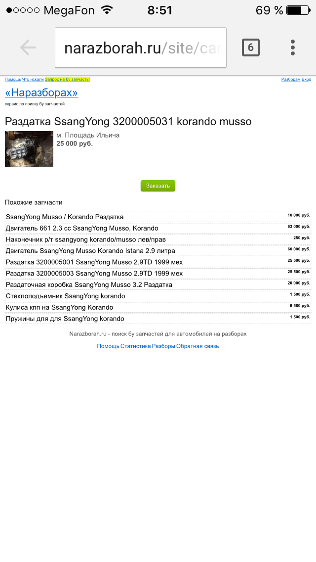

marsNRG Опубликовано 23 января, 2016 Автор Опубликовано 23 января, 2016 (изменено) Цены приятно удивили,где стоит эта раздатка? Будем весной значит разбирать. Цены приятно удивили,где стоит эта раздатка? Будем весной значит разбирать. Изменено 23 января, 2016 пользователем marsNRG
Mortalle Опубликовано 23 января, 2016 Опубликовано 23 января, 2016 В бу фуллтаймовских раздатках - муфта будет горелой 1100%. Тонкое и сопливое для россии устройство..... Неон дело говорит. Парттайм (фото с телефона)- тебе не подойдет по множеству причин.
