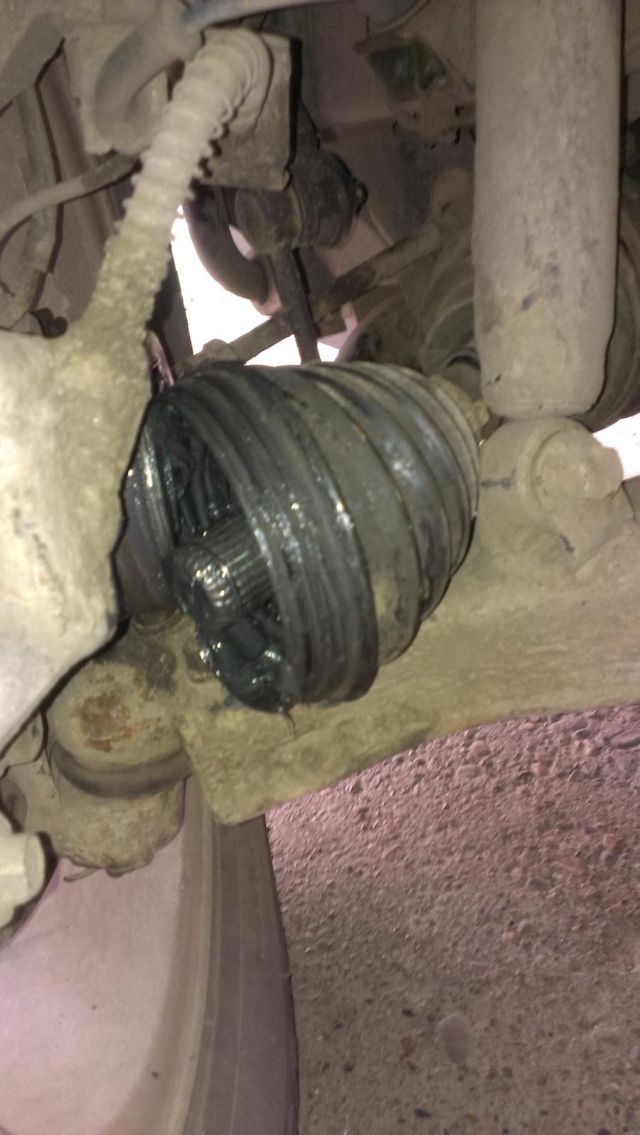

Dias Опубликовано 18 октября, 2016 Опубликовано 18 октября, 2016 Вылетела левая полу ось из гранаты, кто знает почему так? что сделать что бы больше не вылетала? Уже второй раз за месяц!
dmitriytrop Опубликовано 18 октября, 2016 Опубликовано 18 октября, 2016 Кольцо однако надо хорошее новое, а у тебя на фото его вообще нет!
Dias Опубликовано 18 октября, 2016 Опубликовано 18 октября, 2016 Кольцо однако надо хорошее новое, а у тебя на фото его вообще нет! как оно выглядит то?
dmitriytrop Опубликовано 19 октября, 2016 Опубликовано 19 октября, 2016 Да посмотри в инете, как не полное кольцо, пружинное.
SENYA1168 Опубликовано 19 октября, 2016 Опубликовано 19 октября, 2016 Кольцо однако надо хорошее новое, а у тебя на фото его вообще нет! как оно выглядит то?Оно в гранате осталось. Прежде чем ставить новое, надо как-то достать старое.
Dias Опубликовано 19 октября, 2016 Опубликовано 19 октября, 2016 Логично! А каталожный номер какой у стопорного кольца?
