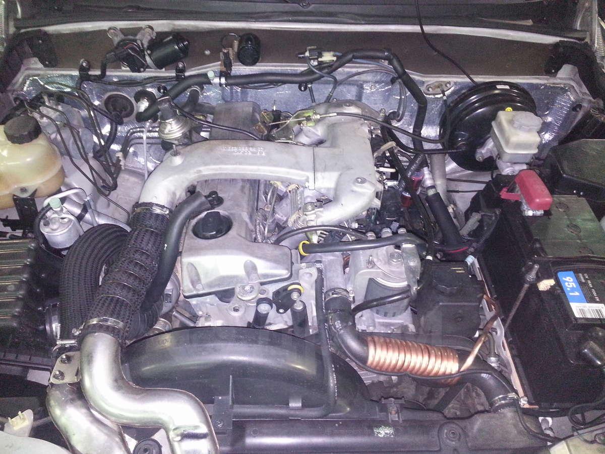

dream Опубликовано 26 апреля, 2017 Поделиться Опубликовано 26 апреля, 2017 (изменено) https://s.auto.drom.ru/i24194/s/photos/20941/20940945/gen1200_162694803.jpg На трубке, что идет на радиатор у него так подогрев солярки организован? Andre ок Изменено 26 апреля, 2017 пользователем dream Ссылка на комментарий
daf1971 Опубликовано 26 апреля, 2017 Автор Поделиться Опубликовано 26 апреля, 2017 1 минуту назад, dream сказал: https://s.auto.drom.ru/i24194/s/photos/20941/20940945/gen1200_162694803.jpg На трубке, что идет на радиатор у него так подогрев солярки организован? Запросто! Дешево и сердито!..еще бы сверху обмотать теплоизолятором... Ссылка на комментарий
