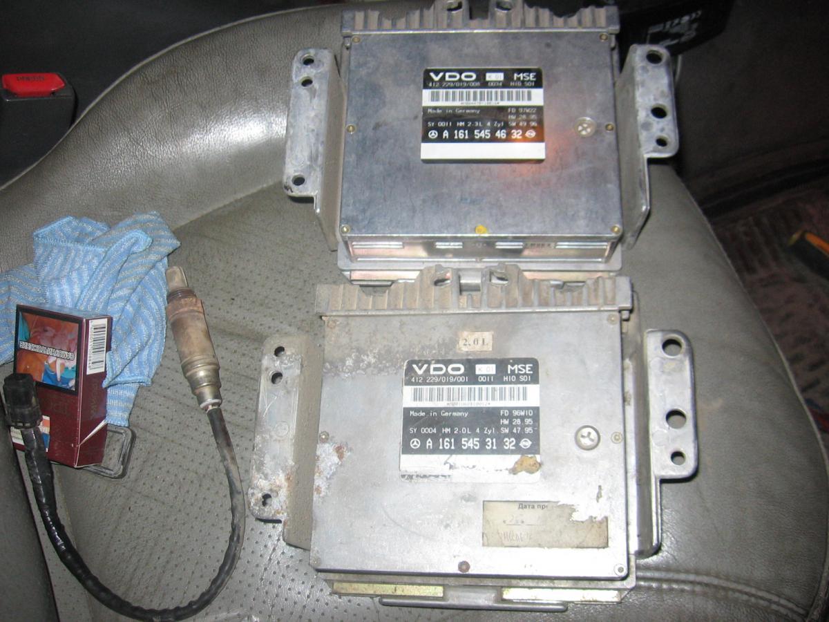

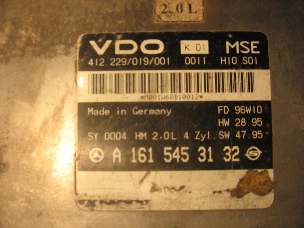

Венер Опубликовано 21 сентября, 2015 Автор Опубликовано 21 сентября, 2015 Ну вот, наконец то нашел время поковыряться в машине. Так как проводов к лямбда-зонду, я в подкапотном пространстве не обнаружил,так же как и самого датчика, то полез ковырять проводку дальше. Добрался до мозгов двигателя и оху....л точнее был озадачен тем что в разъеме мозгов нет проводов к ДК. На разъеме нет следов, что эти провода были демонтированы. В итоге я снял мозги ЭБУ двигателя и тут, в очередной раз я оху...л, то есть вошел в ступор !!! Мозги на моей муське стоят от 2-х литрового мотора. Похоже кто то из предыдущих хозяев поменял мозги и подкапотную проводку с 2.3 на 2 литровую. К тому же эти мозги идут видимо без ДК. Пробовал менять мозги местами и заводить двигатель. В принципе заводится с пол пинка. Немного плавают обороты, Причина скорее всего в жигулевском лямбда-зонде. В остальном разницы не увидел. Смущает то, что двух тонную машину таскает двигатель 2.3 с мозгами от 2 литра. Как теперь быть ? в какую сторону капать ?.

traktorist Опубликовано 22 сентября, 2015 Опубликовано 22 сентября, 2015 2Л тоже должны быть с лямбдой, единственное они могут быть без датчика распредвала.
Венер Опубликовано 22 сентября, 2015 Автор Опубликовано 22 сентября, 2015 Обороты немного плавают только если я подключаю мозги от 2.3 , то есть с карандаша. С родными мозгами обороты не плавают. ДМРВ я сразу переставил на мусю от карандашика ( тот который стоял левак какой то )
Венер Опубликовано 22 сентября, 2015 Автор Опубликовано 22 сентября, 2015 2Л тоже должны быть с лямбдой, единственное они могут быть без датчика распредвала. В том то и дело, что нет даже проводов на лямбду. Проверил всю проводку. На фишке ЭБУ нет этих проводов и нет повреждений на самой фишке, еслиб их кто то снял, то следы бы остались. Я снимал провода на лямбду с карандашика , так на фишке сразу остались царапины. Подключал лямбду к родным 2-х литровым мозгам ( провода протянул ) Разницы в работе двигателя не заметил. Может все таки с завода идет без лямбды ? Хотя все остальные датчики и двигатель как на карандаше. Датчик распредвала установлен. Единственное , что заметил это то, что при разгоне допустим на третей передаче нет рывка после 3500 оборотов. На карандаше это четко проявлялось. ( то есть когда срабатывает так называемый ВАНУС )
kap1972 Опубликовано 22 сентября, 2015 Опубликовано 22 сентября, 2015 А ты уверен что мотор на Муське 2,3 может всё таки 2,0? И вообще есть какой нибудь приход от перестановки мозгов? Где то тут была тема,что при перестановке мозгов надо что то подправлять, и кто то недорого пишет эти програмки. 1
Венер Опубликовано 22 сентября, 2015 Автор Опубликовано 22 сентября, 2015 Ездить с разными мозгами не пробовал, только на месте стоял. По документам 2.3 двигатель. По двигателю и расположению датчиков 2.3 ( как на карандаше ) К стати на 2 литровых двигателях идет HFM (датчик расхода воздуха ) И ванус на двушках установлены ?
