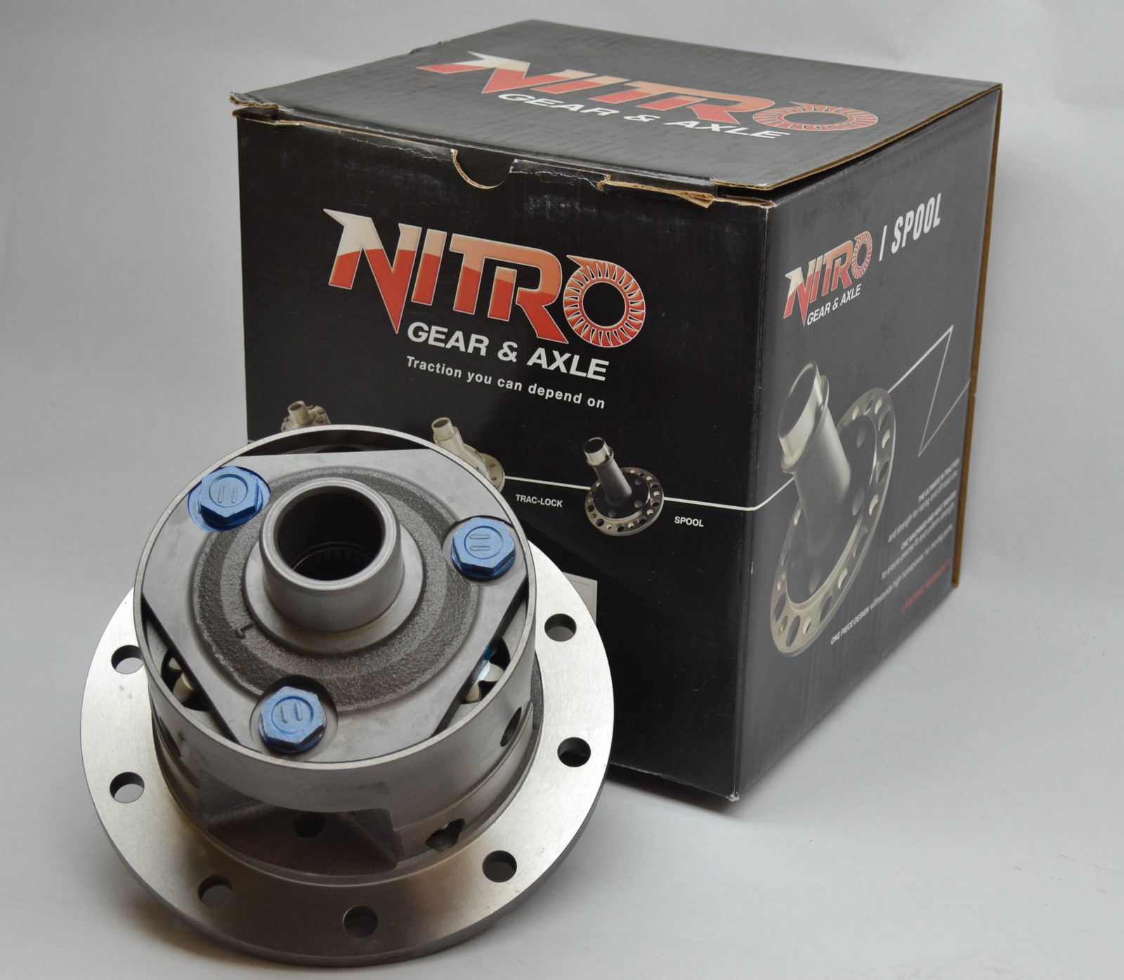

Самоблокирующийся дифференциал Truetrac Dana44

свиду это наш заводской квайф если картинка реальная то диф называется Dana 44 Front Nitro Gear Torsen LSD Worm Posi Accepts 3.92-5.89 ratios 30 Spline
то есть он тоже пришёл из америки, это меня радует)

Наконец приехал задний сб, пришлось подождать ровно месяц пока Итон сделает именно универсальный 20ти дырочный, они называют такой вариант "double drilled" - кто будет заказывать делаейте такую пометку и америкосы вас поймут.
Из соображений максимального ресурса (предположительно на весь ресурс автомобиля) заказал именно без преднатяга.
Теперь жду корейцев пока пришлют ГП5.38 и собираю мосты.
Занятно. Дырочек в боку для смазки нет. И стеночка корпуса у червяка тоненькая-тоненькая. Буксуй нежнее)))
