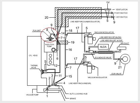

dinyaridder Опубликовано 15 июля, 2015 Опубликовано 15 июля, 2015 Попробуй для интереса сними патрубок обведенный красным
андрей каргасок))) Опубликовано 15 июля, 2015 Автор Опубликовано 15 июля, 2015 Попробуй для интереса сними патрубок обведенный красным 123.JPG снял!вроде как обороты меньше стали на 20-50 но так же плавают,одел обратно тоже самое.
