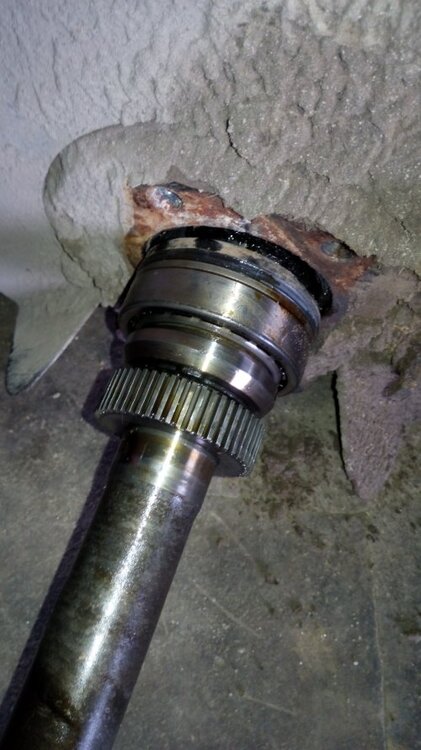

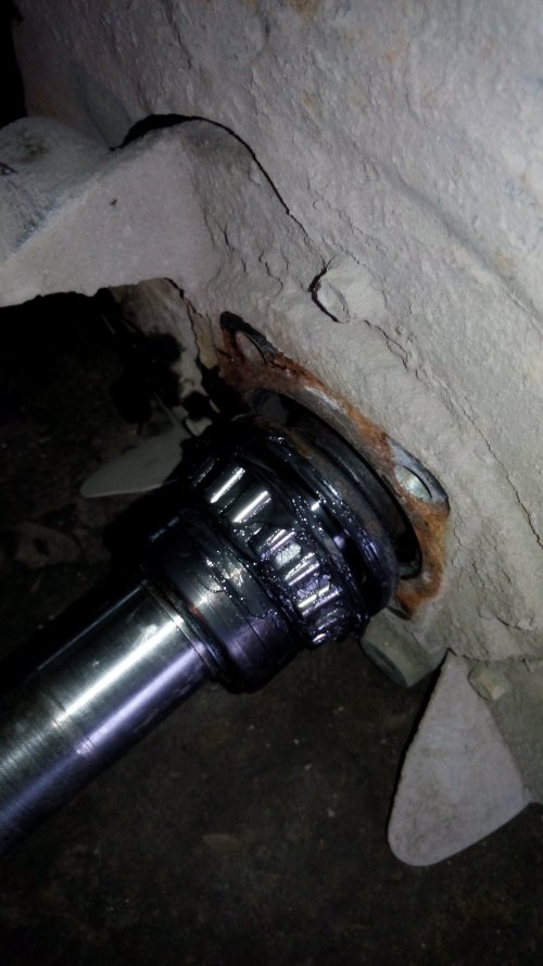

Monster 83 Опубликовано 18 мая, 2015 Опубликовано 18 мая, 2015 Здравствуйе уважаемые,подскажите бедолаги(тагер взял недавно трёх дверный 3.2 ).При снятии задних полуосей обнаружилось что ори разные (на левой полуоси стоял подшипник,упорное кольцо тонкое,стопорное кольцо,гребёнка абс. На правой полуоси подшипник,толстое упорное кольцо и стопор.То есть кольца Абс вообще небыло )Купил кольцо абс 4294205600 как на другой полуоси,а оно вообще не лезит, так как внутренний диаметр 35 мм,а посадочное место на полуоси 39 мм. Вопрос от чего стоит вторая полуось,как всё сделать по человечески?

daf1971 Опубликовано 18 мая, 2015 Опубликовано 18 мая, 2015 Получается одна полуось для тонгил,а одна для KSC? На самом деле сами полуоси (железка) одинаковы, более того используется один и тот же подшипник полуоси и сальник (что стоит под подш), но вот упорная втулка - разные (широкая - мост KSC, тонкая - мост Tongil). За кольцо ABS не скажу... Сальник полуоси (что внутри чулка стоит, тоже отличаются - внешним диаметром (внутренний диаметр одинаковый).
Monster 83 Опубликовано 18 мая, 2015 Автор Опубликовано 18 мая, 2015 Спасибо большое,боле менее понятно.Кольцо абс я расточу. Может кто знает номерок широкого запорного кольца от KSC(а то в продаже только узкие) и стопорное колечко маленькое после кольца стоит для подстраховки ,оно у меня лопнуло при димонтаже . За ранее спасибо.
