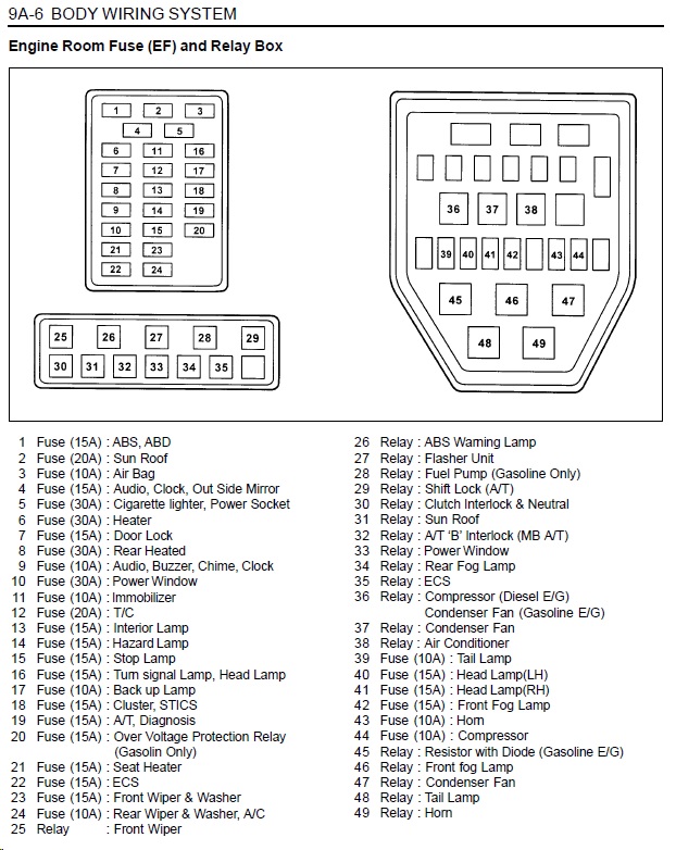

Может есть у кого фото или описание релюшек данного блока на дизельном Муссо. У меня в этом блоке установлено 4 релюшки, все по краям.
Релюшки проверки АБС точно нет, так же отсутствует релюшка включающая режим "B" на АКПП МБ.
Сосбственно полез на экзист заказать недостающие релюшки, но их там 9 видов.
Не пойму какого типа мне надо заказать релюшки.
Мануалы пошерстил, но кроме описания блока ничего не нашел про типы реле.
У меня есть в мануале, файл называется Musso_EWD_LHD.pdf
табличка, в ней назначение, парт-номер и количество ног.
Могу скрин выложить, а вот какое куда ?
Может на блоке подписано, а может в порядке таблички.

Только они не совсем совпадают.
В ногах водителя, должно быть реле нагревателя зеркал и заднего стекла, на твоей картинки его нет.
И подкапотные реле у меня другие: 45, 46, 47 ближний, дальний, противотуманки (порядок возможно другой)
Сверил с книжкой по эксплуатации, там правильно.

Что странно, действительно в разных мануалах по ремонту подкапотные блоки реле немного отличаются. :(
Будем методом проб и ошибок.

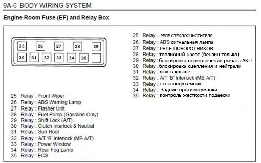

Решил сделать перевод релюх. Не знаю лишь как вписать 32 релюху.
и плиз посмотрите. Может где ошибся.

Если ошибся скажи. Но как я понял из автокамасутры у поздних моделей стоит датчик подвески. И это реле его.
Датчики, актуаторы на амортизаторах, ЭБУ, кнопка и... реле. Все вместе - ECS, электронно-управляемая подвеска. Вещь редкая, а в 2016 году 100% мертвая. Но она была.

Смутило чудное название (видимо) ComfortSystem - напоминает великолепную ESC (StabilityControl)...
чего DampingControl не обозвали.
