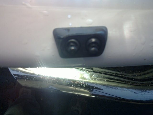

ХООЧНУ Опубликовано 23 октября, 2010 Опубликовано 23 октября, 2010 Army:"То ли не все еще фото, но как то невнятно, что за комплект, Фото № 1 и 2 - название на коробке, цена на чеке где стоят форсунки, По местоположению - вроде с трех ракурсов снял форсунку, да и общий вид машины анфас есть. По конструкции - снимал пластик с бампера (клипс там - мама не горюй - штук 20), чтобы подлезть к клипсам под фарами и фары откручивал. емкость бачка Фото № 3 - на чеке распечатана марка, Мне кажется от Приоры он, хотя могу ошибаться влезает 4 литра. Бачков, кстати перемерял десятка полтора.

rinatus007 Опубликовано 23 октября, 2010 Опубликовано 23 октября, 2010 Вид прикольный с рогами стал у машинки. Я тоже думал себе установить - особенно зимой очень актуальное в слякоть по Московским дорогам. А сами рога (форсунки) класс какой ? Ну т.е. они просто разные есть для разных бамперов.
ХООЧНУ Опубликовано 24 октября, 2010 Опубликовано 24 октября, 2010 Вид прикольный с рогами стал у машинки. Я тоже думал себе установить - особенно зимой очень актуальное в слякоть по Московским дорогам. А сами рога (форсунки) класс какой ? Ну т.е. они просто разные есть для разных бамперов. Насчет класса не знаю, а по размерности - было три варианта: первый - площадка с форсунками: врезается заподлицо с верхней плоскостью бампера; второй - "рожки" высотой 5 см; третий - "рожки" высотой 9 см. У меня второй вариант.

karat Опубликовано 27 ноября, 2010 Опубликовано 27 ноября, 2010 Омыватель я поставил.По первой грязи пока не плохо.Бачёк отдельный от Приоры.Кнопку вывел под руль и работает от габоритов.Сам омыватель от УАЗА-с двумя форсунками.Фото есть в разделе-любимое фото наших машин. Вот уж и правда стал похож на носорога!

gbujanin@rambler.ru Опубликовано 23 февраля, 2012 Опубликовано 23 февраля, 2012 (изменено) Интересно! А что по чем? Как ставил и прочие нюансы? Привет! Стоимость омывателя 1800 рублей.Фото ниже. Берем дрель, сверла, отвертки и умелые руки . 1. Выбираем интуитивно место под омыватель фар. 2. После просверливаем пластик до усилителя. 3. Для удобства снимаем клипсы переднего бампера и сам бампер пластиковую часть чуть-чуть вперед. 4. Далее монтируем систему омывателя по схеме представленную к комплекте омывателя. 5. В бочке омывателя лобового стекла просверливаем отверстие и на герметик сажаем шланг системы забора воды. 6. Туда же к бочку воды крепим моторчик-насос высокого давления. Ввиду больших геометрических размеров на Роад Партнере всех полостей, щелей, отверстий - все относительно легко помещается и устанавливается. 7. После установки омывателя фар, возвращаем бампер назад. 8. Сливаем жидкость для омывателя с бочка, и для настройки омывателя фар заливаем обычной воды (пока тепло на улице) хотя для настройки вода уходит быстрее чем она успеет замерзнуть . 9. Провода для кнопки омывателя фар выводишь через технологическое отверстие находящиеся под рулем в перегородке между моторным отсеком и салоном (у меня там через него проходит толстый плюс на активный сабвуфер и многие другие провода). Кнопку выводишь на переднюю панель пока установил -врезал кнопку в одну из черных заглушек, но в exist заказал кнопку для включения ПТФ, чтобы потом все выглядело эстетичней. Настройка: 10. Там в комплекте с омывателем фар лежит овальная палочка со спец выемкой - ей и регулируешь направление струи воды на фару. Нужно попросить кого-нибудь чтобы нажимали на кнопку, а ты регулировал струю воды. Изменено 23 февраля, 2012 пользователем gbujanin@rambler.ru 1
