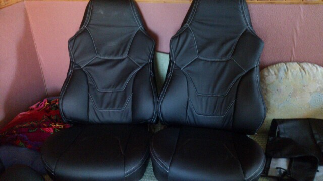

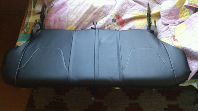

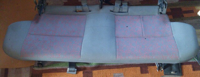

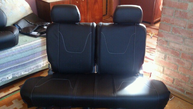

yskander17035 Опубликовано 10 мая, 2015 Опубликовано 10 мая, 2015 (изменено) Неделю назад купил чехлы "Петров",модель recaro,ceгодня весь день потратил,что бы перетянуть сидения,хлопотно,но вроде терпимо вышло Изменено 10 мая, 2015 пользователем yskander17035
Oldman Опубликовано 11 мая, 2015 Автор Опубликовано 11 мая, 2015 Ну, как то так Неплохо) И сколько стоит комплект?
Aleksks Опубликовано 12 мая, 2015 Опубликовано 12 мая, 2015 зеЛЁмана стрелочкамина дружище)) Симпотяшные!Но вроде немного требуют утяжки... не!?ЯбФсял...
yskander17035 Опубликовано 12 мая, 2015 Опубликовано 12 мая, 2015 Комплект стоит 3950. Требуется полная разборка сидений.инструметы :ножницы,канцелярский нож.преспособления:стрейчевый шнур 3 метра,клей cosmofen. Чехлы на передние сидения садятся идеально,но требуется утяжка, помощью ниток и полукруглой иглы,чехол на спинку переднего сиденья широковат,складок посередине не избежать,чехлы для задних подголовников,натягиваются идеально,чехлы для спинок заднего сидения трансформируются с помощью клиньев,входящих в комплект,чехол для заднего сидения пришлось колхозить,в итоге получилось хорошо... зеЛЁмана стрелочкамина дружище)) Симпотяшные! Но вроде немного требуют утяжки... не!? ЯбФсял... времени ушло 10 часов (снять,разобрать,перетянуть,поставить)
