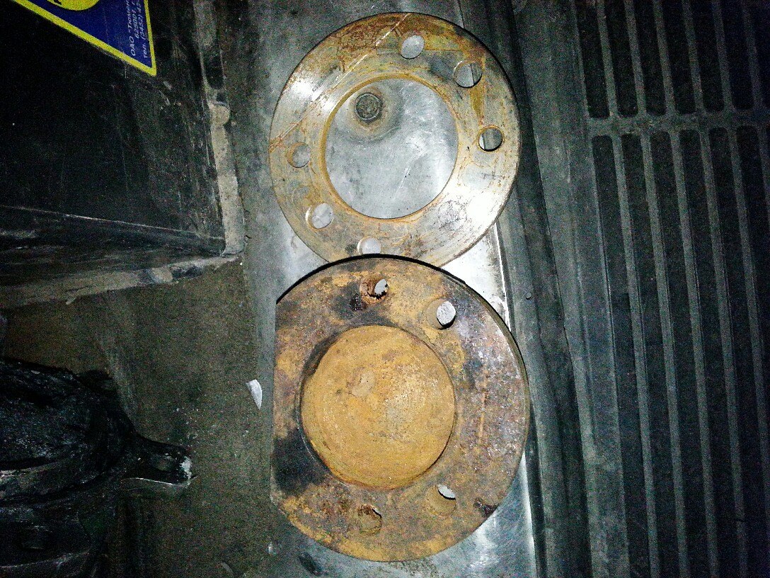

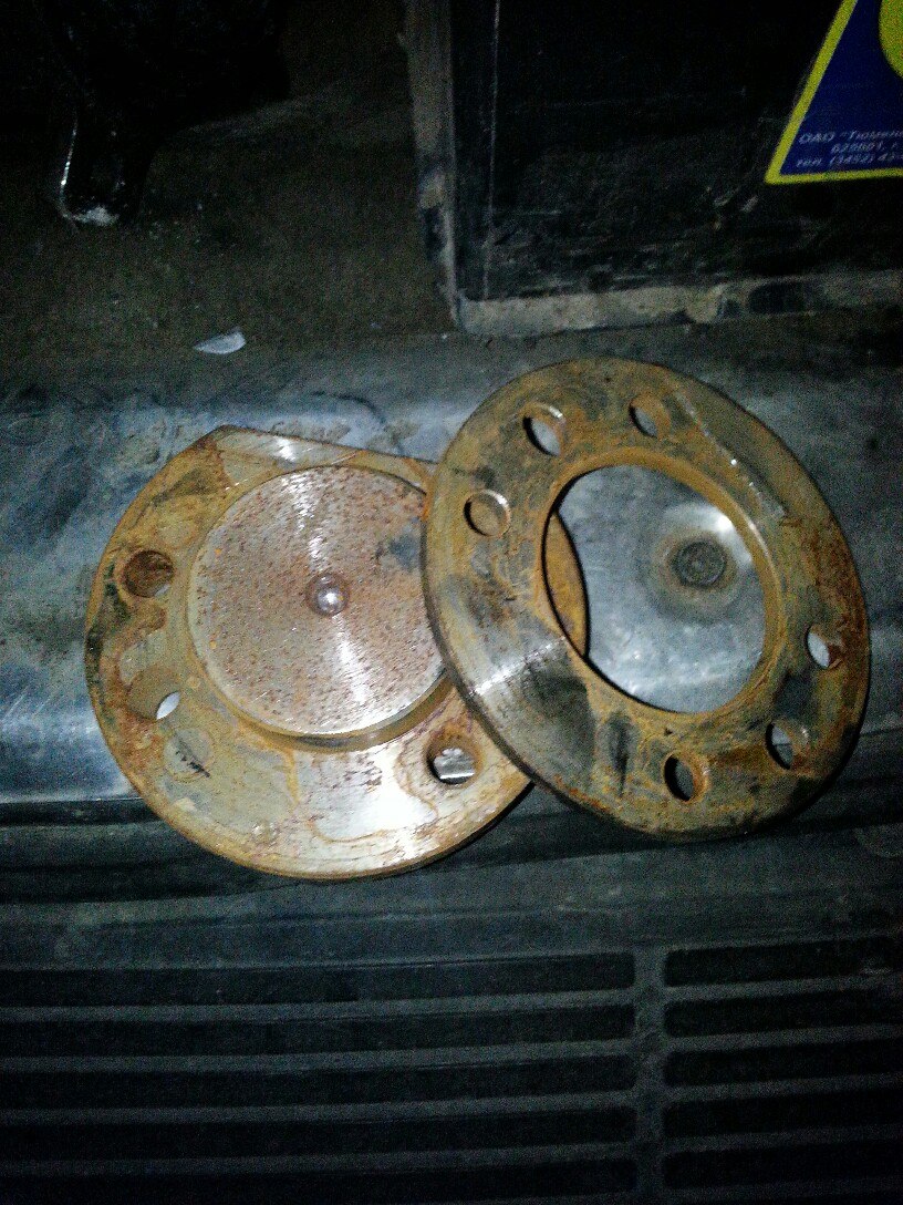

MaxAlex Опубликовано 3 февраля, 2015 Опубликовано 3 февраля, 2015 Еще вопрос что это такое? Проставки под верхние шаровые опоры. Но требуют доработки ножовкой.
