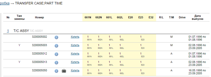

less Опубликовано 27 декабря, 2014 Опубликовано 27 декабря, 2014 Здравствуйте! Помогите пожалуйста подобрать раздатку на Корандо 2004, 2.3 турбодизель, на автомате. Различаются ли они на муссо и корандо? На разных двигателях?.. Я так понимаю, что они одинаковые и на мусе и на коранде и одинаковые для всех двигателей кроме бензин 3.2 где стоит фулл тайм? Прав ли я? Нашел такую табличку, как я из нее понимаю, мне подойдут 3200005013 и 3200005050?. А в чем тогда их различие? Цифра 1 под каждой маркировкой означает количество модификаций раздатки всего или модификаций под конкретный двигатель? У меня что-то крякнулось в моей раздатке, сначала это был электромотор, долгое время ездил на заднем, зимой в снегопады скрутил мотор стал переключать ключом вручную, потом опять что-то крякнуло (вилка?..), полный привод отпал, хотя положение треугольного переключателя осталось такое-же, пробовал включить понижайку, двигатель полностью теряет связь с колесами, машина не едет, на 2 вд обратно повернуть переключатель ни в какую не получается, наверное что-то там заклинило. В общем, с учетом того, как у нас все относятся к корейцам и как умеют их чинить, разбирать агрегат и покупать сломанные запчасти на заказ (как минимум моторчик - 10 р и еще что-то крякнувшее плюс разбор и ремонт) не очень хочется, проще кажется купить контрактную. Ждать не хочется, на улице снег и лед, новый год скоро, запчасти приедут месяца через полтора, еще недели две на ремонт попросят, а хочется ездить на полном приводе. В одном магазине в городе есть в наличии раздатка под номером 3200005013, недорогая, всего 15 тысяч и вместе с мотором, говорят что на двигатель 662 на Муссо и корандо, больше ничего не знают и знать не хотят. На экзисте напротив этого номера в оригинальном каталоге есть еще подпись P/TIME,662LA M/T, хотя там же написано, что она под автомат. Вот и вопрос - брать или нет? Заранее спасибо.
neon416 Опубликовано 27 декабря, 2014 Опубликовано 27 декабря, 2014 Парттаймовые раздатки отличаются между собой только шестеренкой спидометра. В принципе, можешь брать любую. Шестеренку при необходимости переставишь со старой.

less Опубликовано 28 декабря, 2014 Автор Опубликовано 28 декабря, 2014 Парттаймовые раздатки отличаются между собой только шестеренкой спидометра. В принципе, можешь брать любую. Шестеренку при необходимости переставишь со старой. То есть и то, что она вроде как для другого двигателя тоже не проблема? Только шестеренка спидометра, а все валы и фланцы одинаковые? Спасибо большое! За 15к, кучеряво живут патсаны... Не понял, это много или мало?. Во Владивостоке на эту машину найти запчасти или сервис совершенно невозможно. Ни у кого ничего нет, все только на заказ из Кореи, сервисмены отказываются чинить, в наличии только фильтра. И то, я два года не мог найти сервис, который бы мне жижу в автомате поменял. А машина-то хорошая, хочется нормально обслуживать.

less Опубликовано 23 января, 2015 Автор Опубликовано 23 января, 2015 Отчитываюсь - поставил ту, у которой номер на 13 заканчивается, внешне выглядит также, встала без проблем, единственное - пришлось переставить на нее датчик скорости, на ней почему-то его не было, сразу погасли лампочки 4вд (горели постоянно из-за неисправного мотора) и все заработало. Как оказалось, предыдущий владелец залил в старую раздатку вместо декстрона трансмиссионку, наверное из-за этого она и крякнулась. Когда с нее сливали жидкость, она была черно-черной с кучей всякой шняги. Сейчас машина стала ощутимо мягче ехать, очевидно из-за того, что декстрон жиже, не стынет на морозе и все механизмы легче крутятся.
