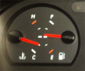

Arech Опубликовано 30 июля, 2014 Опубликовано 30 июля, 2014 Собсно, вот так выглядит термометр на машине, которая долго (десятки км) шла 100+км/ч Как вечером стало попрохладнее, стрелка упала ещё немного ниже. При медленном движении поднимается наверх. В пробках становится горизонтально. Это нормально для РП2.3 или термостат в помойку? Спасибо.

neon416 Опубликовано 30 июля, 2014 Опубликовано 30 июля, 2014 Это нормально для РП2.3 или термостат в помойку? Для начала надо мерять температуру по ОБД или сканером. Показометр на приборке - показометр. Нормальная для 2.3 от 85 до 95гр, что примерно соответвует описанным тобой делениям. 1
fiksa56 Опубликовано 31 июля, 2014 Опубликовано 31 июля, 2014 Это нормально для РП2.3 или термостат в помойку? Для начала надо мерять температуру по ОБД или сканером. Показометр на приборке - показометр. Нормальная для 2.3 от 85 до 95гр, что примерно соответвует описанным тобой делениям. 95 это посередине между 1 и 2 делением,2 деление это за сотню.
Arech Опубликовано 31 июля, 2014 Автор Опубликовано 31 июля, 2014 У нас была проблема похожая, поменяли радиатор всё стало хорош. Но начните всё-таки с термостата 1612033775 прокладка 0159972348 Спасибо большое! Учту про радиатор. А какая физика недогрева от радиатора ? Для начала надо мерять температуру по ОБД или сканером. Показометр на приборке - показометр. Нормальная для 2.3 от 85 до 95гр, что примерно соответвует описанным тобой делениям. Спасибо Андрей! Проверю.
Arech Опубликовано 31 июля, 2014 Автор Опубликовано 31 июля, 2014 95 это посередине между 1 и 2 делением,2 деление это за сотню. Мнения разошлись ) А откуда у вас такая информация? Насколько я знаю, "в среднем по больнице" термометры стараются отстраивать так, чтобы стрелка при полностью прогретом исправном двигателе была бы или строго вертикальна или строго горизонтальна - не красоты ради, а оттого, что человеческому глазу легче видеть отличия от нормы в этом случае. Оригинальный термостат рассчитан вроде на 87 или 88 градусов, - в этом случае "за сотню" это уже кмк перегрев.

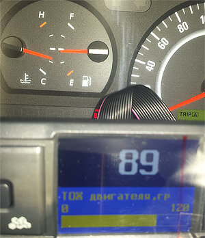

fiksa56 Опубликовано 31 июля, 2014 Опубликовано 31 июля, 2014 95 это посередине между 1 и 2 делением,2 деление это за сотню. Мнения разошлись ) А откуда у вас такая информация? Насколько я знаю, "в среднем по больнице" термометры стараются отстраивать так, чтобы стрелка при полностью прогретом исправном двигателе была бы или строго вертикальна или строго горизонтальна - не красоты ради, а оттого, что человеческому глазу легче видеть отличия от нормы в этом случае. Оригинальный термостат рассчитан вроде на 87 или 88 градусов, - в этом случае "за сотню" это уже кмк перегрев. У меня был и недогрев и перегрев,стоит бортовой комп,так что выучил всю шкалу ,как на фотке это83-85,88-89 это чуть-чуть выше первого деления. .gif' alt='::'> 1
Arech Опубликовано 31 июля, 2014 Автор Опубликовано 31 июля, 2014 афигеть.... Хорошо, что уточнил и спасибо за ответ! Значит теперь точно придётся перепроверяться через БК, т.к. насколько я понял, то, что оно показывает у вас такую температуру при таких положениях стрелки вовсе не значит, что у меня будет то же самое. (Ну ваще!!! Первая известная мне машина, где такой выдающийся бардак с настолько важным для здоровья мотора прибором.)

Arech Опубликовано 31 июля, 2014 Автор Опубликовано 31 июля, 2014 (изменено) Вот что кажет БК: ....... Чьйорт, пока такое своими глазами не увидишь, до конца не поверишь. Специально ещё сегодня понаблюдал, - машина нагревается очень быстро, но потом температура фиксируется в районе открытия термостата. Пока самое горячее, что видел, было +92, но в пробках не стоял вообще и к горизонтальной линии стрелка близко не подходила. Т.е. причин подозревать залипание термостата на большом кругу пока нет, посмотрим как будет дальше. В общем, буду смотреть что-как дальше и если чо - про вискомуфту и радиатор помню (хотя визуально он весьма неплох, соты на ~96-97% чистые), спасибо. "Продолжаю наблюдение" (с). Изменено 31 июля, 2014 пользователем Arech
