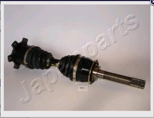

вот это я брал на дизельные полуоси  http://autosup.ru/info/6200010:ASHIKA
а у неё межосевый расстояния внутренней гранаты 118? Как это уточнить?
Блин пока шель-шевель и эти кончились.....
ну искать по этому номеру.щас гляну еще в маге в одном
я так и не понял, ищем привод который как на наши муссо и корандо дизельные?
Андрей да.ибо наши гранаты не подходят к его валу
Николай вот звякни им.вроде есть   http://plentycar.ru/autopart/4044586
Я тож не понял - сегодня Адрей снимет привода, привезти примерить подходят по дыркам к мосту с тагера Колиного или нет, если да - берем бу или новый дизельный радуемся!
Если не подойдет, тогда измерения от бродяги тоже не актуальны - Яп пересверлил полуоси на фрезерном станке под дизельные привода (там отверстия не совпадают всего лишь, а остальные параметры (не про сепараторы и прочая требуха гранат а в сборе ВООБЩЕ) геометрические 100000% идентичны)

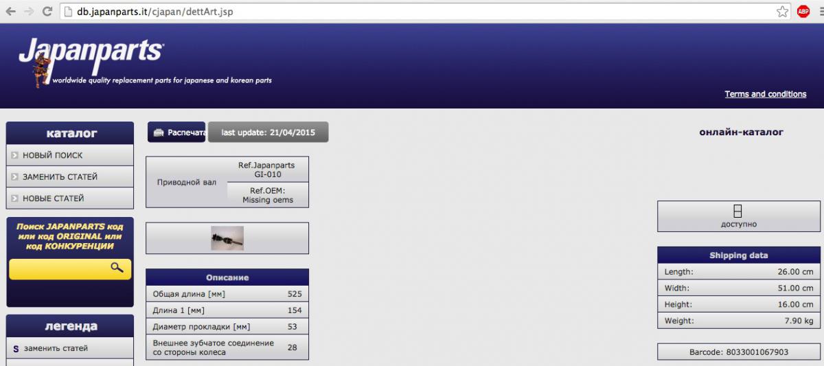

в autodoc, emex тоже есть привод GI-010 даж чуток дешевле - весь вопрос в полуосях :)

Тогда надо брать в руки сломаную ответную часть и ехать например на трактовую и там к дизельному мосту приложить тагеровский внутренний флянец
у него совпадают по полуосям.там как на дизельных версиях.118мм.но сука вал приводов другой. :bw: оптимальный вариант купить ашику в сборе.и потом можно брать наружний асву .если порвет
там может быить тока шрус.надо звонить
засада в том что привода от ашики поразобрали.
под этим кодом привод в сборе - корандоводы с профильной темы для дизелей берут ("Муся 2,9 атмосферик, МКПП, мост КСЦ тоже подошёл GI-010 ,") либо бу либо их, я даже для кого то уже покупал

На сайте производителя тоже есть подробное фото ЗЧ
да брать уже б/у на трактовой
