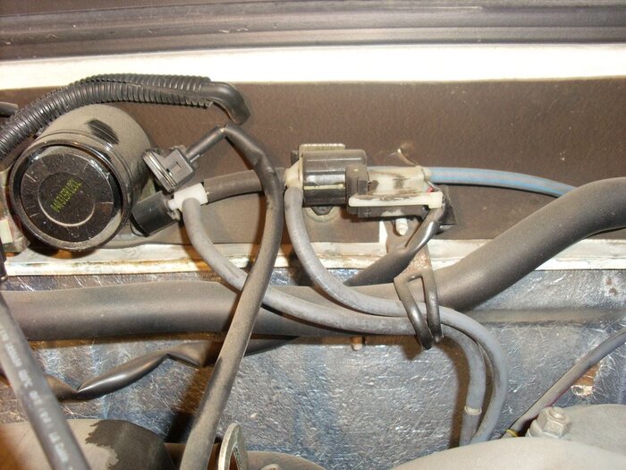

Чижович_1978 Опубликовано 17 июня, 2014 Опубликовано 17 июня, 2014 Здравия Други! подскажите пожалуйста, как работает замок зажигания при глушении, там есть 2 резиновые трубки, которые идут в моторный отсек. Когда под капотом "замыкаю" трубки на прямую, то есть соединяю трубку с тройника и трубку на ТНВД движок глохнет, когда выключаю зажигание - нет, вообщем с чистотой трубок и наличием вакуума все в порядке, засада где то в замке или электрике, если она в этом процессе участвует, может где какая релюха есть. Благодарю!
minlegali Опубликовано 17 июня, 2014 Опубликовано 17 июня, 2014 Вот этот клапан глушит двигатель . Такой же подключает передний мост .
Чижович_1978 Опубликовано 18 июня, 2014 Автор Опубликовано 18 июня, 2014 Благодарю добрый друг! как я понял, он рядом с моторчиком стеклоочистителя стоит, по ходу машины справа. А для чего тогда два шланга на замок зажигания идут? я думал это и есть своего рода выключатель. На клапан, тот что на фото, команда с замка подается?
minlegali Опубликовано 18 июня, 2014 Опубликовано 18 июня, 2014 Да с замка и команда и одна трубка подходит.
Andrey_R Опубликовано 18 июня, 2014 Опубликовано 18 июня, 2014 Этот клапан стоит последовательно с замком зажигания и отвечает за турботаймер и возможно что то еще. Если его исключить то машина глохнет сразу при выключении зажигания ключом.
Чижович_1978 Опубликовано 18 июня, 2014 Автор Опубликовано 18 июня, 2014 Спасибо что откликнулись! буду разбираться ))
maks1978 Опубликовано 18 июня, 2014 Опубликовано 18 июня, 2014 В старых мусях и корандах никакого клапана нет. В самом замке механически установлен шарик и 2 трубки (вход и выход). При выключении зажигания тупо механически шарик "отводится" в сторону и вакуум подается на глушилку... В более новых версиях, как на фото, уже начали ставить электроклапан... Так что ТС, проблема у тебя в самом замке зажигания (шарик клинит)... Выход из ситуации - либо замена замка, либо установка такого клапана, как на фото. Если у тебя авто с родной сигнализацией и ты уверен, что турботаймер есть и он работал когда-то, то наверняка есть где-то и электроклапан, который включен последовательно. Залезь под торпеду и "пройди" пальцами по трубкам - сразу все поймешь.
Чижович_1978 Опубликовано 18 июня, 2014 Автор Опубликовано 18 июня, 2014 Клапан как на фото у меня есть, турбо таймера и сигналки нету, я вот и не могу понять, зачем дублировать вакуумный выключатель в замке релюшкой для глушения? пробовал "упростить" схему, что бы разрыв создавал только замок зажигания, не сработало )))
maks1978 Опубликовано 18 июня, 2014 Опубликовано 18 июня, 2014 (изменено) пробовал "упростить" схему, что бы разрыв создавал только замок зажигания, не сработало ))) Вот из-за этого и продублировали наверное Ну либо наверное всетаки когда-то был турботаймер и автозапуск... Проверить замок просто - при выключенном зажигании дуешь в одну трубку, а из второй воздух свободно идит.... При включенном зажигании продуваться не должно. Изменено 18 июня, 2014 пользователем maks1978
Vasily22 Опубликовано 19 июня, 2014 Опубликовано 19 июня, 2014 По-моему выходы замка неравнозначны, их можно перепутать. Как вариант поставить сигналку с турботаймером и автозапуском. Удобно. У меня при такой конфигурации трубки от замка отключены и болтаются в воздухе, электромагнитный клапан (снят с ЕГР) вместо замка, никакого дублирования, лишь нестандартное (наеборотное) подключение выводов клапана.
Чижович_1978 Опубликовано 20 июня, 2014 Автор Опубликовано 20 июня, 2014 Всем Здравия! все, заглушил !!! ))) Причина оказалась довольно тупа и коварна )))) на одной из трубок, что к замку идут оказался тройник, в самом трудно доступном месте, заглушенный саморезом (видимо действительно стояла противоугонка), потом саморез вывалился и тройник начал сосать воздух. Ирония была еще в том, что когда я по совету стал продувать трубки на включенном и выключенном замке, то дул в ту трубку, которая была без тройника )))) и соответственно все исправно проверилось)))) Засада выявилась только когда я на грани отчаяния решил заменить трубки от замка. Вообщем спасибо всем за советы и поддержку. Кстати, тот клапан, что на фото, у меня одной трубкой присоединен к тройнику вакуума, а другой к вакуумному клапану на выпускном коллекторе. Я сфотографировал, только не знаю как сюда выложить, подскажите куда нужно загружать фотки, что бы указать адрес URL
