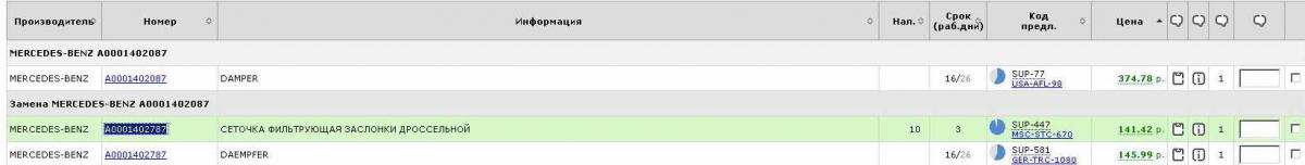

Решил сегодня на тагере 2.3 свечи сменить на иридиевые и за одно дроссельную заслонку почистить, за 30 тык копоти налетело мама не балуй, снял её, а под ней стоит сетка с резиновым бортиком вся забитая копотью по краю, на 3.2 я такой сетки не наблюдал, пока решил её выкинуть, залив стык герметиком, чтобы не было подсоса воздуха. Вопрос - для чего она и насколько критично её отсутствие ?
Каталожный номер этой сетки 0001402087

Ну например в мануале это называется noise damper, так что пень совершенно не ясен :biggrin:

Вот эксперимента ради прокатился по двору, и стало понятно для чего она нужна, без неё около 2,5 тыс оборотов появляется свист как у колхозной турбины на зубиле, :biggrin: к 3 тысячам проходит, с закрытыми окнами почти не слышно, в общем noise damper в переводе и есть амортизатор шума, считаю сию загаживающуюся деталь вредной для нервов водителя, и ставить обратно не буду. :biggrin:

Насчёт 3.2 не скажу, не половинил, а в 2.3 вот этот сетка-поглотитель звука и есть прокладка.
