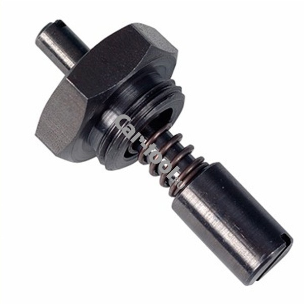

raz-raz Опубликовано 7 мая, 2014 Опубликовано 7 мая, 2014 ТНВД вкладывается с застопоренным валом при 15градусах после ВМТ (метки на шкиве колена, крутить только по часовой). Фиксировать репер лучше родным стопором, иначе может получиться не совсем посередине окна, а ошибка на 1градус по тнвд это 2градуса по коленвалу. По той же причине если даже удастся вставить насос зуб в зуб как было то при затяжке болтов все равно немного сдвинется. Но это сущий пустяк, родной стопор подпружиненный, его можно вставить и медленно поворачивая ТНВД в нужную сторону добиться того что стопор "упадет" на репер. После чего ТНВД фиксируется и делается прогон на 2 оборота по часовой коленвала от руки, для проверки. При 15 после ОТ репер должен четко вставляться. ПС не забудьте вынуть стопор при повороте колена )
panda662 Опубликовано 7 мая, 2014 Автор Опубликовано 7 мая, 2014 ТНВД вкладывается с застопоренным валом при 15градусах после ВМТ (метки на шкиве колена, крутить только по часовой). Фиксировать репер лучше родным стопором, иначе может получиться не совсем посередине окна, а ошибка на 1градус по тнвд это 2градуса по коленвалу. По той же причине если даже удастся вставить насос зуб в зуб как было то при затяжке болтов все равно немного сдвинется. Но это сущий пустяк, родной стопор подпружиненный, его можно вставить и медленно поворачивая ТНВД в нужную сторону добиться того что стопор "упадет" на репер. После чего ТНВД фиксируется и делается прогон на 2 оборота по часовой коленвала от руки, для проверки. При 15 после ОТ репер должен четко вставляться. ПС не забудьте вынуть стопор при повороте колена ) спасибо родной стопор раздобыть будет не так просто.. хотя вроде на гелике с 602 двигом видел что этот стопор прям на тнвд был,с одной стороны стопор,с другой просто крышка. попробую этот гелик в городе поймать)

Dmitry Опубликовано 8 мая, 2014 Опубликовано 8 мая, 2014 стопор несложно изготовить из любого 12 болта, отрезать нужное по длине и сделать пропил болгаркой. зажимается пробкой.
panda662 Опубликовано 9 мая, 2014 Автор Опубликовано 9 мая, 2014 Как интересно тот гелик ездит с застопоренным валом ТНВД ) с одного конца просто пробка с резьбой,а с другого стопор похожий на тот ,что на фотографии может это и самоделка такая, но мне кажется удобная штука. не нашел я этот гелик стопор несложно изготовить из любого 12 болта, отрезать нужное по длине и сделать пропил болгаркой. зажимается пробкой. придется делать такспасибо
