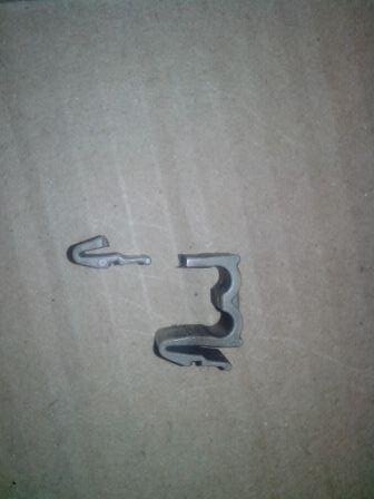

upsidezium Опубликовано 15 мая, 2014 Автор Опубликовано 15 мая, 2014 (изменено) Всем Привет! Завершилась эпопея с заменой треснувшей трубки. Трубку заказал на exist привезли за 10 дней. Нашел причину поломки трубки, оказалось сломано пластиковое крепление трубки причем то, что оно поломано не видно пока не потрогаешь пальцами. Фото поломаного крепления прилагаю. Так что необходимо регулярно проверять целостность крепежа и не только визуальным осмотром. Номер трубки 5 цилиндра 6620703233, номер крепления 6030780141 Изменено 15 мая, 2014 пользователем upsidezium
