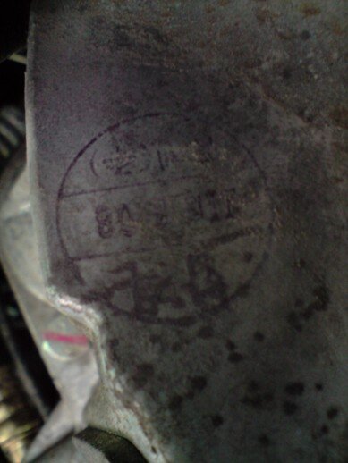

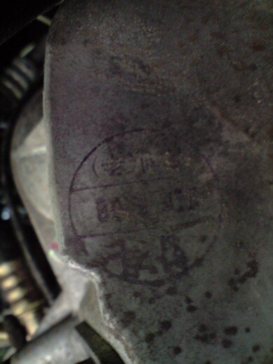

Pussycat Опубликовано 9 июня, 2011 Опубликовано 9 июня, 2011 (изменено) Вчера лазил под машиной и увидел на КПП печать с иероглифами. Хотел протереть от пыли, а она стирается. Чернила. Изменено 9 июня, 2011 пользователем Pussycat

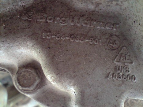

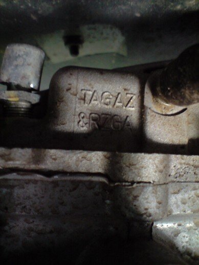

Pussycat Опубликовано 9 июня, 2011 Опубликовано 9 июня, 2011 (изменено) На раздатке клеймо радует. Изменено 9 июня, 2011 пользователем Pussycat
