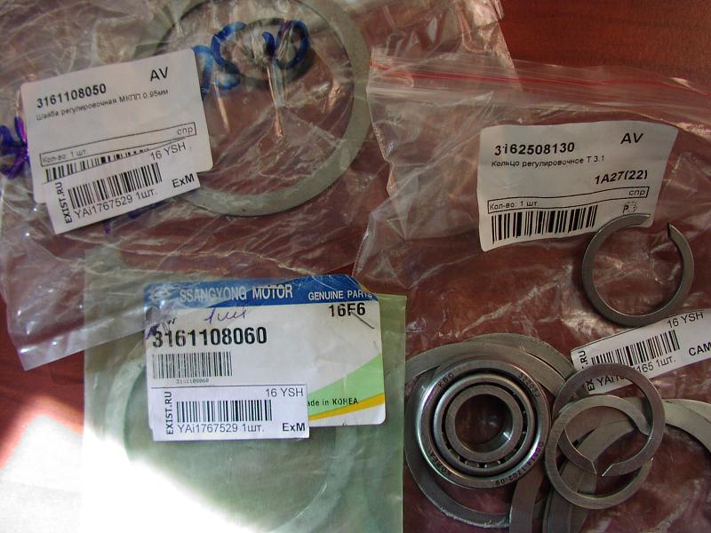

SAMAN Опубликовано 9 сентября, 2010 Опубликовано 9 сентября, 2010 Изучайте Да я понял что по размерам у них номера отличаются. В том то и дело что в Existe на регулировочные кольца которые идут на первичный вал на коробку TSM 54 размеров в таблицах нет вот в чем хрень.
SAMAN Опубликовано 9 сентября, 2010 Опубликовано 9 сентября, 2010 Воощим все ясно. Сравнивал каталоги - вывод наши пик пик ... Тагазовцы еще и с кольцами намудили. Короче часть можно у диллера заказать (там в два раза дешевле выйдет ) а часть в EXIST. Еслиб тока знать какие в коробке по толщине изначально кольца стоят на какую толщину.
SAMAN Опубликовано 9 сентября, 2010 Опубликовано 9 сентября, 2010 (изменено) Просьба к тем кто собирается разбирать карабас замерить толщины регулировочных колец первичного и вторичного валов и по возможности промежуточного. Если мало ли кто . Изменено 9 сентября, 2010 пользователем SAMAN

SAMAN Опубликовано 9 сентября, 2010 Опубликовано 9 сентября, 2010 Вапрос к KOP Вот вроде все изучил нашел все кольца и регулировочные и стопорные по каталогам вот только одного понять не могу нафига стопорные кольца разной толщины некоторые, (с регулировочными все ясно) что получается пазы на валах под кольца могут быть выточены разной ширины что ли, и если да то какая же точность технологии тогда если допуск на канавку +- "Километр". Т Ты сам что тоже помимо регулировочных колец тоже и стопорные менял на другие толщины или нет???
kop Опубликовано 9 сентября, 2010 Опубликовано 9 сентября, 2010 (изменено) Вапрос к KOP Вот вроде все изучил нашел все кольца и регулировочные и стопорные по каталогам вот только одного понять не могу нафига стопорные кольца разной толщины некоторые, (с регулировочными все ясно) что получается пазы на валах под кольца могут быть выточены разной ширины что ли, и если да то какая же точность технологии тогда если допуск на канавку +- "Километр". Т Ты сам что тоже помимо регулировочных колец тоже и стопорные менял на другие толщины или нет??? Стопорные тоже менял, говорю же кривая сборка, например проблемы пятой - задней это 100 процентов неправильно подобрано стопорное кольцо, канавки одной размерности, стопорным кольцом выбирается финишный зазор а он зависит от размеров шестерен, ступиц и прочей хрени одетой на вал, а у них есть свои допуски и это нормально, так во всех коробках. Изменено 9 сентября, 2010 пользователем kop
