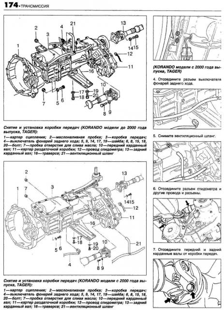

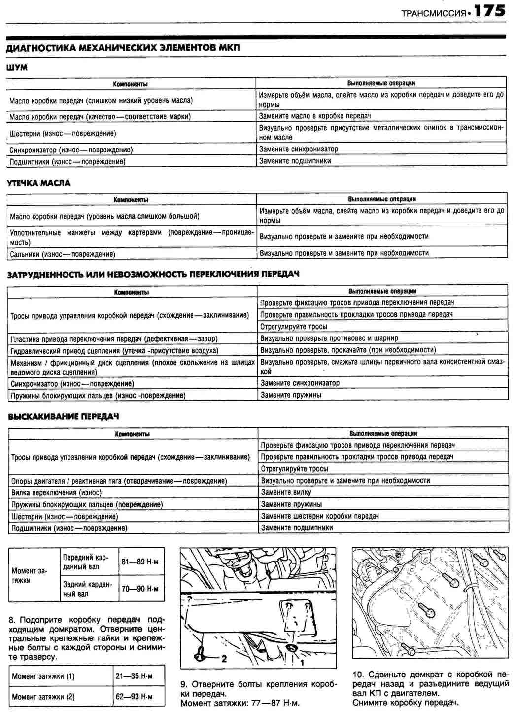

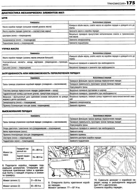

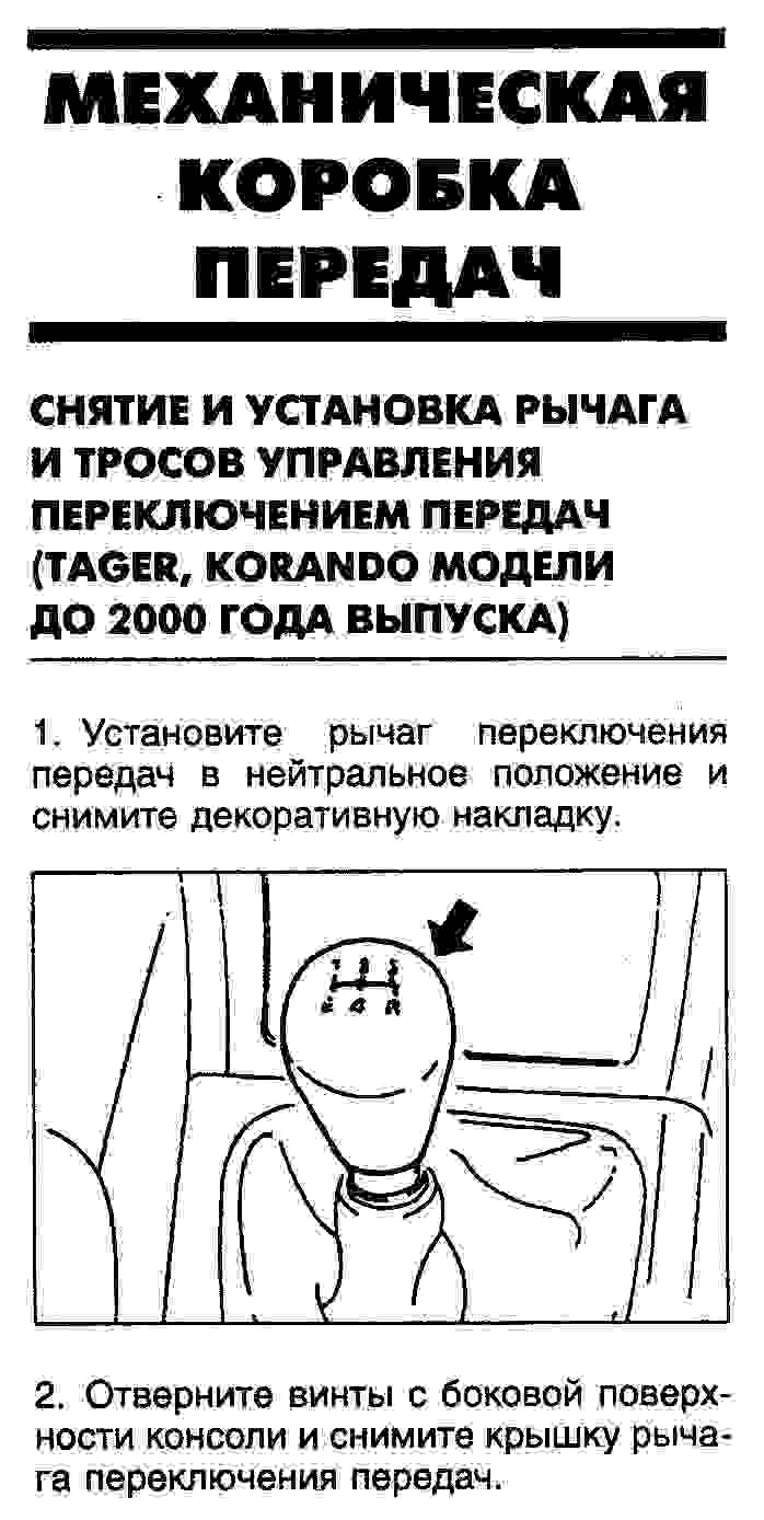

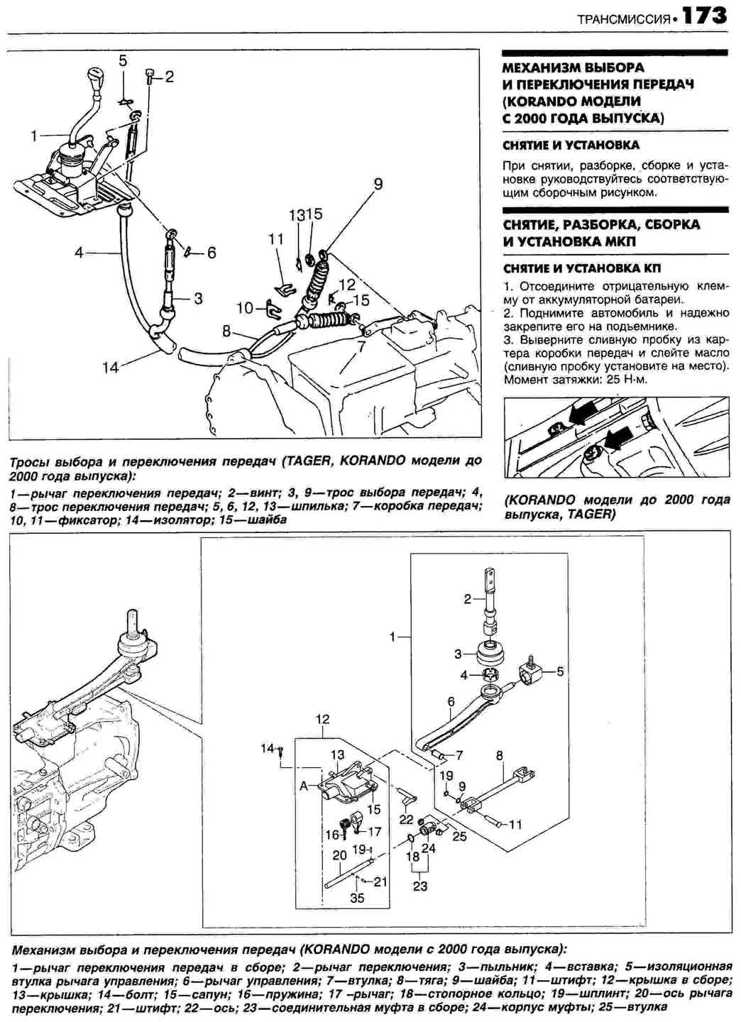

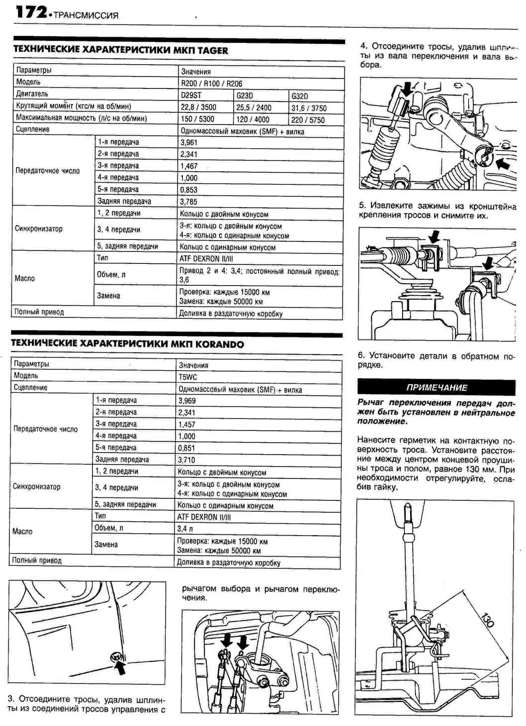

unclekis Опубликовано 27 мая, 2010 Опубликовано 27 мая, 2010 Ну вот, други, получил я сегодня шибко разрекламированную здесь книжку про наши пепелацы и все их косячные гравицапы и сразу же засунул свой любопытный нос в раздел про КПП (повествование сие начинается на стр. 171). Поскольку образование мое совершенно не техническое, то стр. 171-175 я вставляю в свое это писание, дабы и другие могли ознакомится с творением издательства Легион Автодата и изящным запутыванием вопроса о коробках. Я же смог, сравнив рисунки на стр. 174 и изучив таблицы на стр. 172, сделать вывод о том, что коробки Тагера и Коранды в сборе вроде бы даже взаимозаменяемые, а вот по начинке все же разные. Теперь вот кто-нибудь раскопал бы информацию о том, можно ли в Тагер вставить ту самую мерсовскую прародительницу? Продолжение банкета... Банкет все еще не окончен... Уф, вроде пока все. Там еще на стр. 180-181 есть картинка "Разборка и сборка МКП", но почему-то только одной, хотя на предыдущих страницах авторы мудрого талмуда утверждают, что коробок - две, и они разные.
