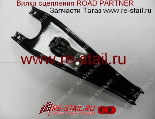

PA07C0032 ВИЛКА СЦЕПЛЕНИЯ
Тагаз / LC 100 / 443 руб. Купить
PA07C0032РК ВИЛКА СЦЕПЛЕНИЯ
Тагаз / Другие / 443 руб. Купить

PB07C-3005 PK вилка сцепления
еще вот такой номер нашел
ВИЛКА СЦЕПЛЕНИЯ 2,6 Тагаз Road Partner PB07C-3005 PK
Что-то мне кажется она не подойдет. Но фото которое я выкладывал посмотрите. Она другая...

Для пробы сделал заказ по ссылкам..Тишина уже три дня,правда выхи были..
Абсолютно другая...Согласен
Изменено пользователем DIM5
я вижу что неподойдет номера видели, что разные, а написано2,6 РП
