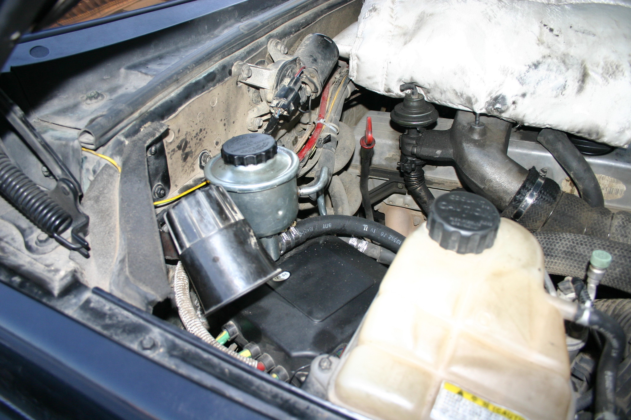

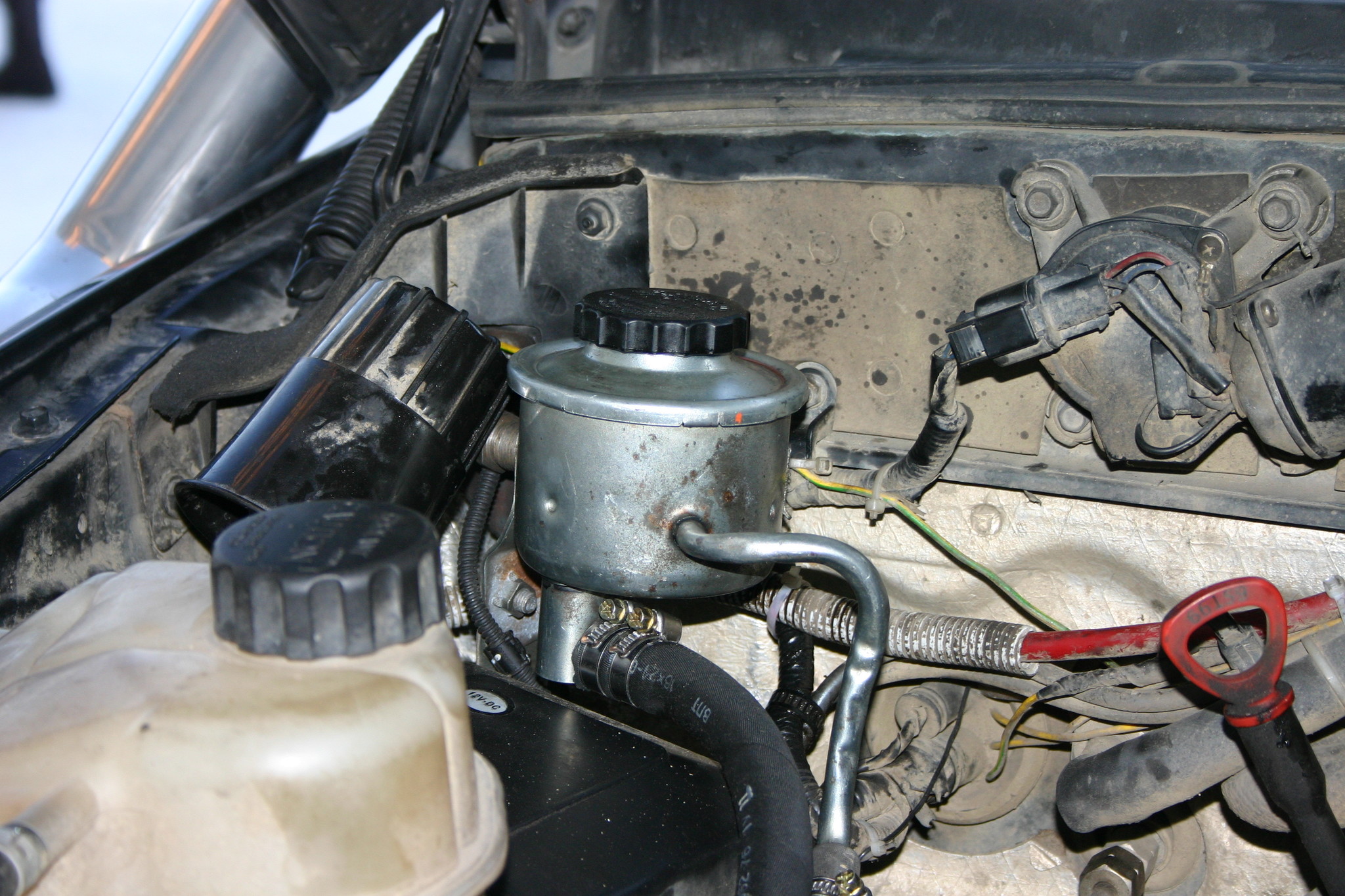

возможно ли заменить насос гур с бачком сверху на насос свыносным бачком
Но ГУР при этом у меня переехал на мест генератора...
Поставь бачок сбоку к впускному коллектору прикрути.
СПАСИБО! А эти насосы по креплениям одинаковы? И где можно купить кроме экзиста вместе с бачком?
Насосы есть 2-х видов, нового образца и старого, отличаются бачками.
Я поставил на насос нового образца бачек от ниссана.
  • 4 недели спустя...
поставил, полет нормальный, бачок пристроил к вакууму
