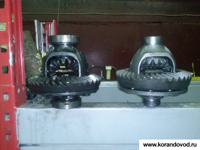

собираю передний мост Dana 30, прошу совета
собираю Дану 30 реверсную с верхним хвостом, ребята редуктороводы или просто знающие люди, помогите пожалуйста советами
преамбула: изначально стоит ГП 3.55, меняю на 4.88

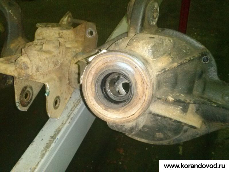

вопрос первый, как снять сальник хвоста? грубая мужская сила, или есть нюансы?

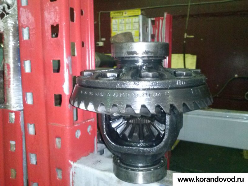

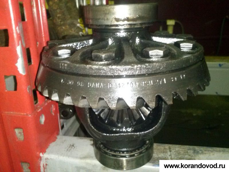

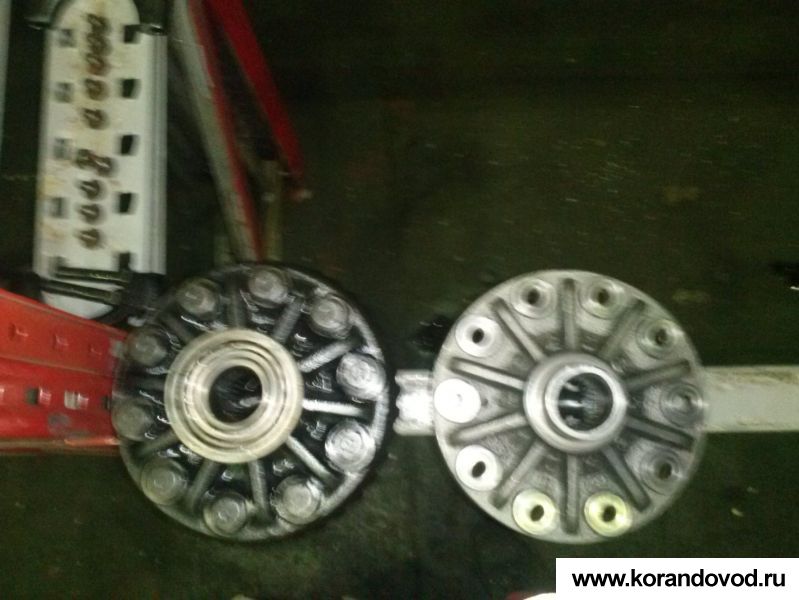

вопрос второй, имеем родной дифф (слева) и дифф KSC (справа), различий не увидел, собсна вопрос, можно ли на него (родной) одеть новое кольцо, а не колхозить KSC? напоминаю, стояли ГП 3.55, надо 4.88

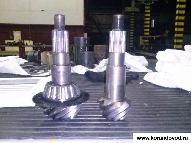

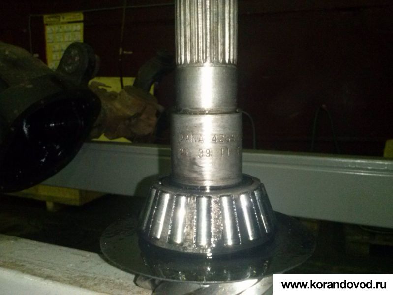

вопрос третий, как видно на фото кольцо пары 4.88 толще, а хвост тоньше, как я понимаю для компенсации положения в пространстве?
вопрос четвёртый, в целом можно просто заменить морковку и поставить кольцо на старый дифф?

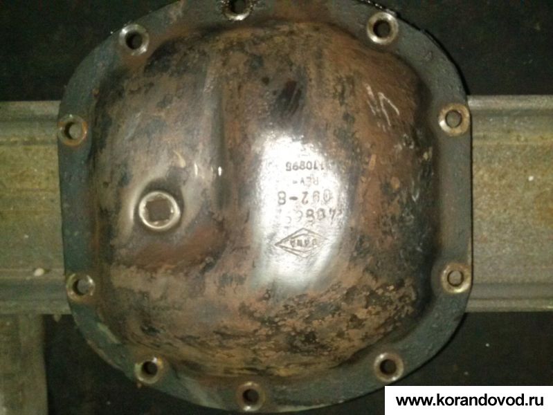

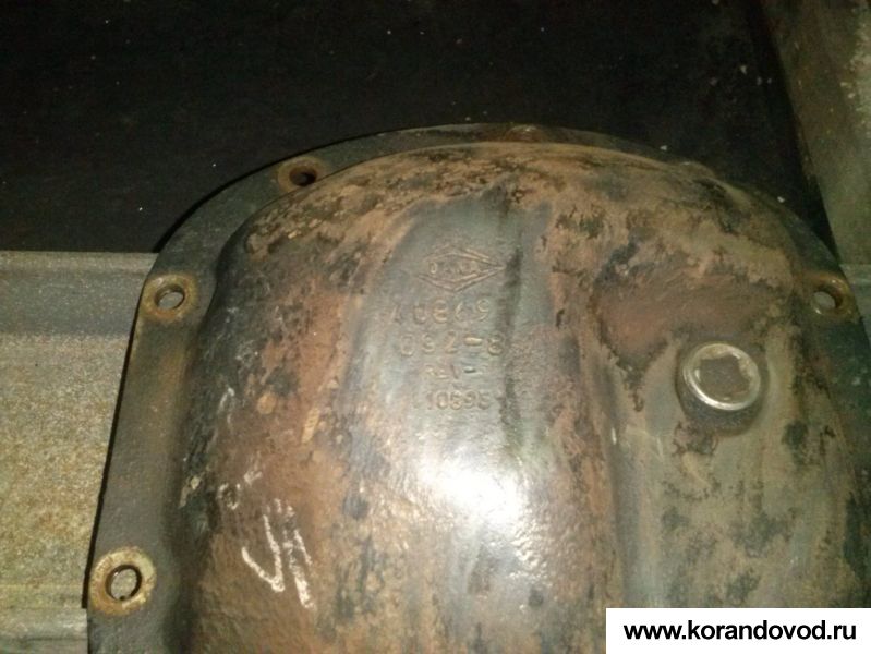

ну и может ради моего любопытства, может кто расшифровать надписи?

По вопросу топикастера:
1. Сальник выламывать отверткой. он одноразовый.
2. Подшипники желательно поменять вообще все - для себя ведь делаешь.
3. Диф можешь использовать любой, который тебе нравится.
4. Естественно ГП потребует регулировку

большое спасибо за исчерпывающие советы!
