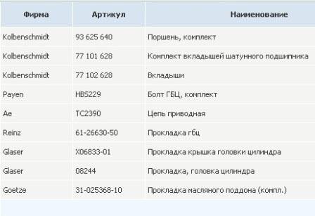

Лови,поршень ремонтный
Изменено пользователем startedtalking
Прикидывай что делать с двигателем. Если точить, то есть 2 ремонтных размера поршень+кольцо. Коленвал - 3 ремонта коренных и 1 шатунных шеек. По добыче запчастей здесь на форуме много информации.
