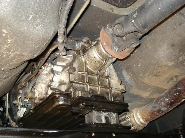

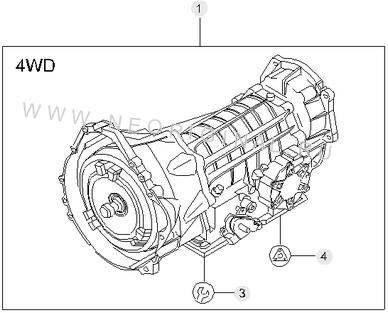

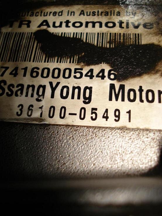

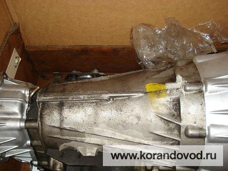

motovl Опубликовано 22 декабря, 2008 Опубликовано 22 декабря, 2008 Ситация следующая. На муссо 2002г. 2,3 дизель (661LA), АКПП BTRA, 2 WD сломался автомат, заказал в Корею, привезли хороший, гарантийный б/у автомат, но на табличке надпись BTRE, 3610005421, визуально, такой же как и мой, но отличается задней частью (торцевой крышкой) - переходом к хвостовику, который крепится на кардан. Я не спец, но помоему это АКПП для 4WD. На фото моя АКПП с зади, на рисунке АКПП похожей на то что мне мне привезли. Прошу совета знатаков - а подойдет ли эта АКПП на 2 WD?
MaxAlex Опубликовано 22 декабря, 2008 Опубликовано 22 декабря, 2008 Я не спец, но думаю надо поменять торцевую крышку и все будет в порядке.
motovl Опубликовано 22 декабря, 2008 Автор Опубликовано 22 декабря, 2008 Да, действительно, по болтам, (по посадочному месту), вроде подходит (торцевая крышка) от старого автомата. Ну, а внутренности АКПП для 4WD и 2WD одинаковые, и подойдет ли к хвостовику от 2 WD тот вал который из АКПП сзади?
Dmitry Опубликовано 23 декабря, 2008 Опубликовано 23 декабря, 2008 Да, тока надо перекрутить заднюю крышку. А что с твоим автоматом?

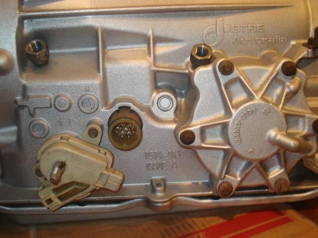

motovl Опубликовано 23 января, 2009 Автор Опубликовано 23 января, 2009 фото новой АКПП (номер 3610005421 и надпись дэу, на левой стороне 0574-913 ISSUE A)
Dmitry Опубликовано 23 января, 2009 Опубликовано 23 января, 2009 Перекручивай заднюю крышку. Если хош - заберу поломанную - по цене решаемо.

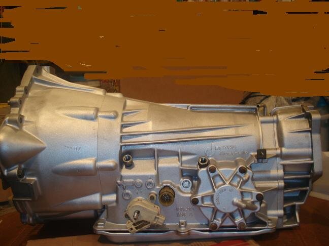

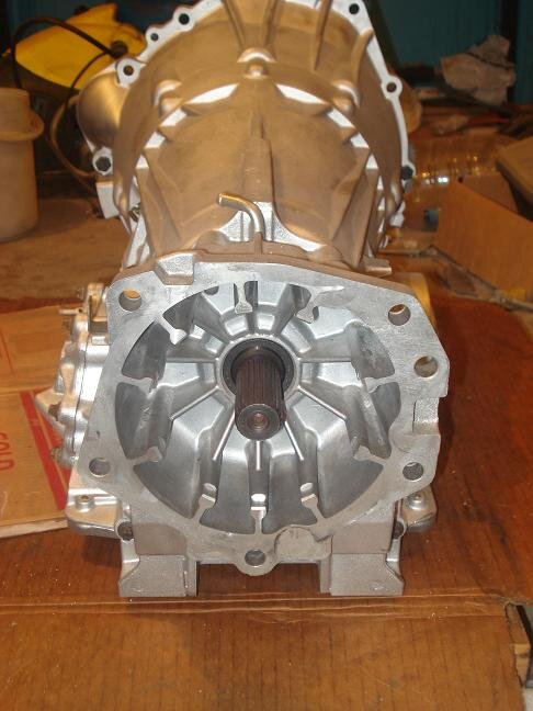

motovl Опубликовано 31 января, 2009 Автор Опубликовано 31 января, 2009 Перед тем как везти машину в ремонт, заехал к мастерам и показал фотки АКПП новой и старой. Мне сказали что новая похожа на 4WD. И что ось которая торчит сзади из АКПП на 4-вэдовых обычно короче чем на 2WD, поэтому АКПП не встанет даже если сменит крышку. И как вариант можно перекинуть всю внутрянку с новой АКПП на старую (нанизать на старую оссь) и может быть получится. Посоветоваться не с кем. Даже не знаю куда еще и закинуть подобный вопрос. Заказывать снова АКПП из Кореи, но куда эту девать по стоимости 1200 долл? И опять ждать пару месяцев из Кореи другую АКПП.
Dmitry Опубликовано 2 февраля, 2009 Опубликовано 2 февраля, 2009 Сегодня посмотрю по 4ВД АКПП. http://sy.neoriginal.ru/part/cat/J93/grp/3.../scd/46/ltype/A Судя по всему выходные валы одинаковые
motovl Опубликовано 2 февраля, 2009 Автор Опубликовано 2 февраля, 2009 Дмитрий, не понял на основании чего сделан вывод что выходные валы одинаковые. Если не сложно прошу объяснить. На сколько я понял по рисунку вал состоит из трех частей? И значит при разборе можно легко заменить крышку и выходной вал? (Ну вал видимо можно поменять в результате вытаскивания вей внутрянки или можно снять занднюю крышку и через это отверстие поменять задний вал?
Dmitry Опубликовано 2 февраля, 2009 Опубликовано 2 февраля, 2009 Просто заднюю крышку - не вижу проблем. Сам вал - надо коробку разбирать. Ты возьми рулетку (примитивный способ) и замеряй коробку свою и ту, которую привезли. А по валу - номера совпадают. Не указано отдельно 2 ВД или 4 ВД в спецификации.

motovl Опубликовано 5 февраля, 2009 Автор Опубликовано 5 февраля, 2009 Сегодня сняли коробку, как и ожидалось задний вал на 2WD оказался длиньше и с резьбой на конце. Так что теперь из старой АКПП будут все вытаскивать кроме заднего вала и его крепежа и загонять все с новой АКПП. Надеюсь все подойдет.

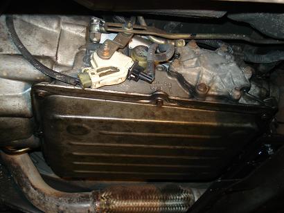

motovl Опубликовано 10 февраля, 2009 Автор Опубликовано 10 февраля, 2009 Сегодня забрал машину из ремонта. Вытряхнули из старой АКПП внутренности, и поставили все с новой, она была с гарантией, после кап. ремонта, все прокладки заменены, фильтр новый, половина частей новая, так что не зрая купили в Корее гарантийную, хоть и дороже чем просто с разборки в Корее. С наружи старыми остались хвостовая и передняя часть, а серединную часть с поддоном и мозгами поставили новые. Проехал - все переключения мякгие, незаметные, так что можно сказать - хэппи энд. Ну, конечно было бы лучше, если бы АКПП просто сразу подошла, но и так нормально. Залили кастрол AMX почти 10 литров. На фото старая АКПП в сборе после перетряски.
