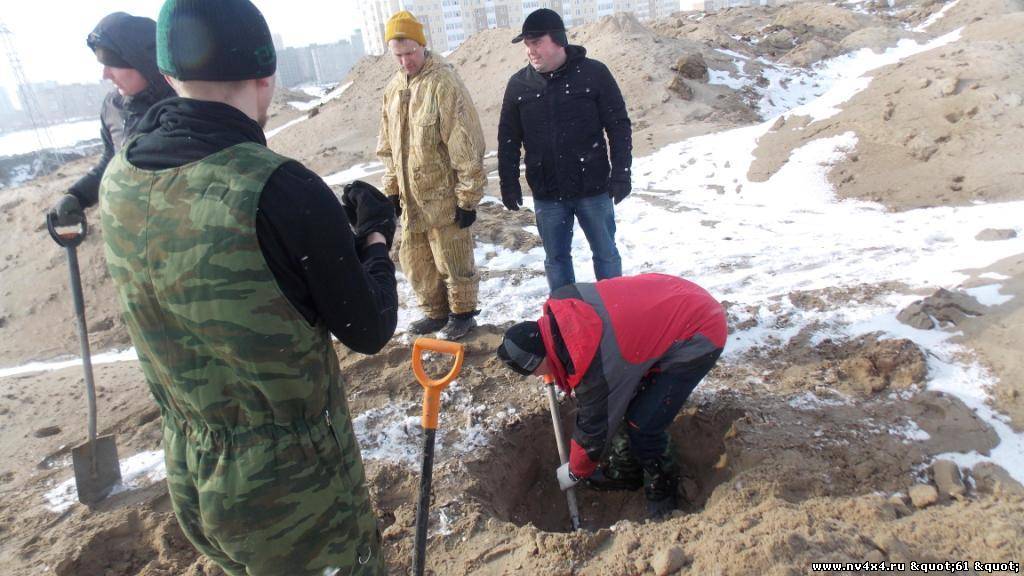

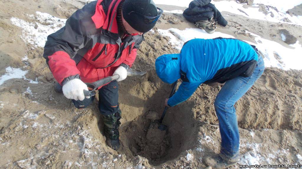

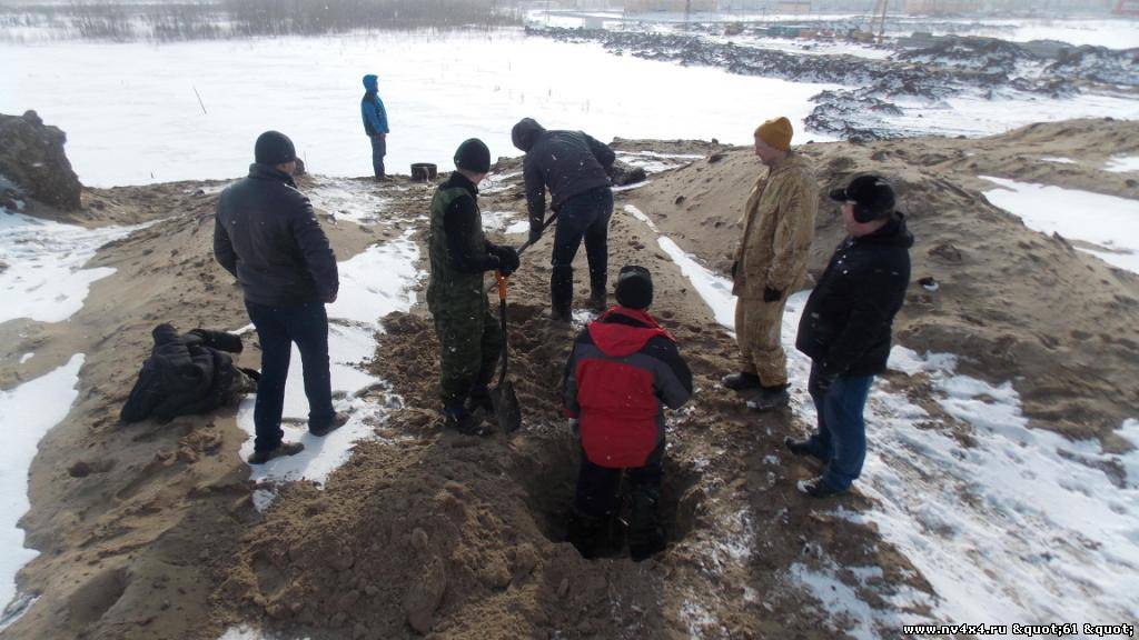

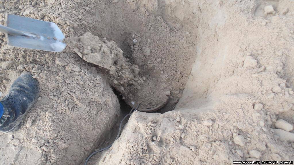

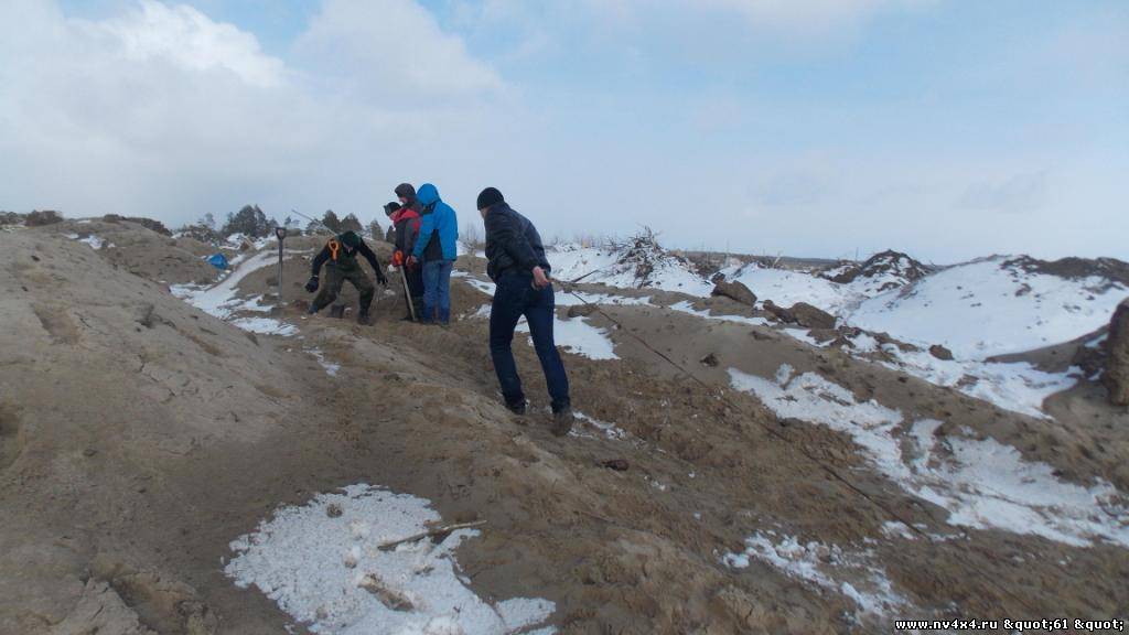

Копаешь яму поглубже :) Закапываешь туда запаску с прикрепленной к ней стропой. Под стропу прокапываешь траншею, чтоб та легла полого. И закапываешь эту конструкцию обратно. При лебежении можно на запаску встать свободным штурманства людям. Но это если они не боятся в лоб оторвавшимся шаклом получить :)
На фотках конечно идеальные условия. Но для РВД пойдет :) И закапывали здесь не полноценную запаску, а просто диск от грузовика
