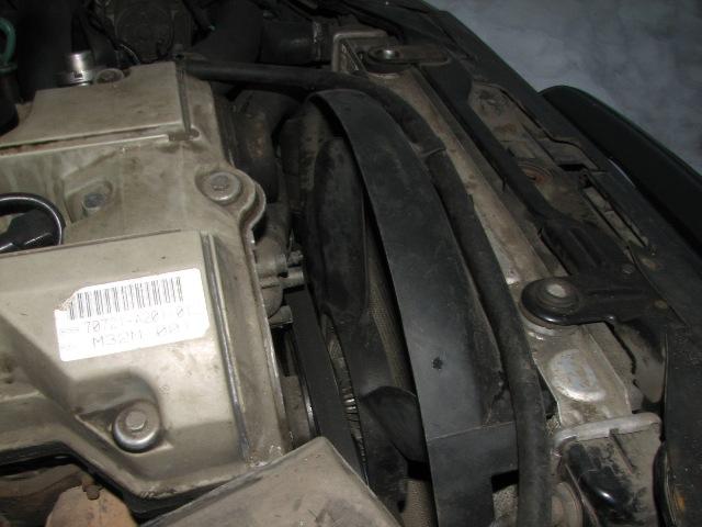

По размещению двигателя:
спереди места у 3.2 хватает

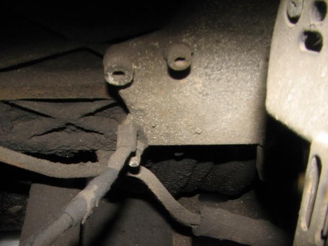

снизу - поддон в районе первого цилиндра уходит вверх, и дальше идет под днищем. Поддон, похоже, надо от 3.2 оставлять?

клюв поддона получается спереди.надо делать оху...ную защиту от греха.ну енто не проблема.осталося узнать конечный ценник данной переделки и думать и просить Дмитрия поставить на заказ для страждущих. :(
клюв поддона получается спереди.надо делать оху...ную защиту от греха.ну енто не проблема.осталося узнать конечный ценник данной переделки и думать и просить Дмитрия поставить на заказ для страждущих. :blush:
Не надо защиты-все штатно.
Это поддон от м104 (3.2 литра газолин). Он кагбе родной для муси.
